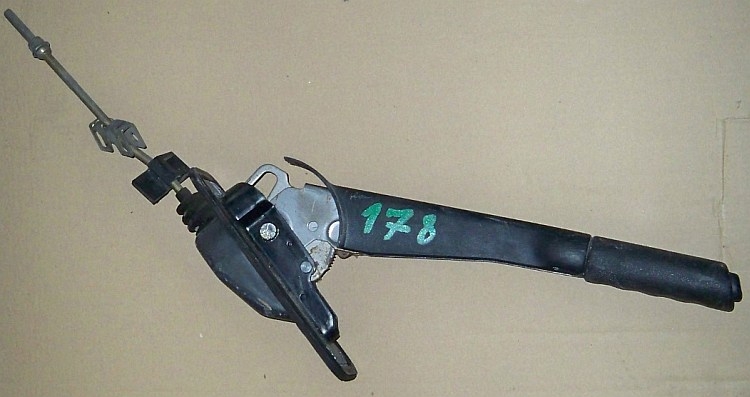

Mam dziwny problem z hamulcem ręcznym (jego obudową?)
Otóż jakiś czas temu po zaparkowaniu normalnie zaciągnęłam ręczny, wrzuciłam jedynkę i tyle. Niestety próba uruchomienia auta nie była już taka zwyczajna. ;) Jakkolwiek dziwnie by to nie brzmiało, po wciśnięciu tego 'guzika' by zwolnić hamulec ręczny, po prostu wpadł on do środka. Niby dźwignia hamulca schodziła do samego dołu, ale sam hamulec nadal 'trzymał' oraz świeciła się kontrolka. Pomogła interwencja przypadkowego Pana, który coś tam pogmerał i wszystko w miarę wróciło do normy.
Nie wiecie z czego to się wzięło? Co z tym zrobić? Zostawić tak jak jest czy jednak się martwić?

Urwala sie linka? Reczny teraz dziala czy jak zaciagniesz to nic sie nie dzieje?

Ja myślę, że urwał/ułamał się przycisk, który zwalnia ręczny. Jest to taki półksiężyc z "żabkami" (jak na foto). W przypadku zerwania linki hamulec by został zwolniony.
Linkę należy odłączyć. Odkręcić dźwignię ręcznego i zobaczyć jak to dokładnie wygląda.
mgregor napisał(a):Urwala sie linka? Reczny teraz dziala czy jak zaciagniesz to nic sie nie dzieje?
Teraz lepiej nie zaciągać bo się go nie "zwolni".

No właśnie ręczny "zaciąga się" teraz zupełnie normalnie. Tzn zrezygnowałam z zaciągania go podczas postoju i ograniczyłam się do samego zostawiania na biegu, ale nie byłabym sobą gdybym tego nie sprawdziła. :P
Ogólnie- od tamtej pory jechałam tym samochodem tylko kiedy naprawdę musiałam, zaledwie kilka razy, bo mówiąc szczerze nie wiem czy jest to do końca bezpieczne, a nie chciałabym tego sprawdzać w warunkach drogowych. Niemniej ostatnio naprawdę nie miałam możliwości oddać auta do warsztatu, więc trochę się z tym bujałam, huh...
