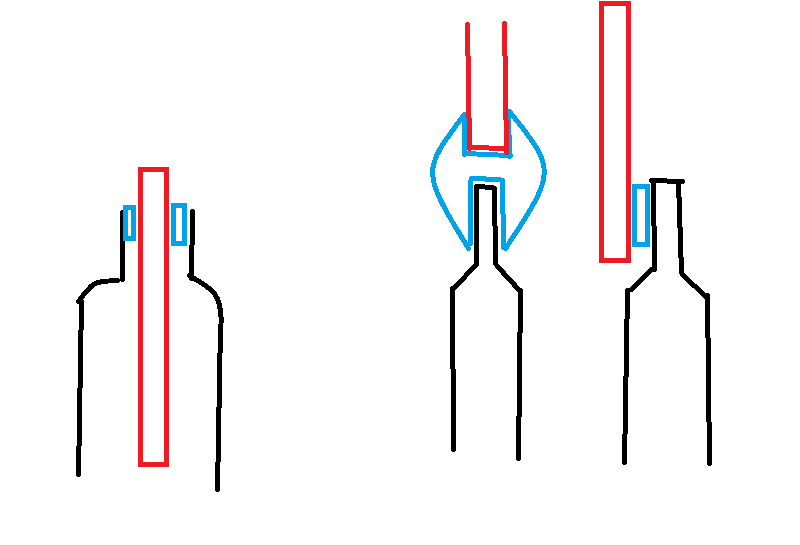

moim zdaniem nie będzie takiej możliwości.
na rysunku przedstawiłem przekrój pierwszy od lewej gdzie jest szyba spuszczana w dół w karoserię:
czarne - blacha,
niebieskie - uszczelka,
czerwone - szyba.
po prawej masz system uchylnej szyby,
a w środku system na uszczelkę gumową, gdzie można zastosować szybę odsuwaną.
w tych przypadkach masz blachę zewnętrzą i wewnętrzną zgrzaną na górze.

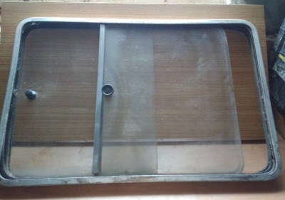

na zdjęciu masz okno z szyna przesuwną z Żuka.
ale szczerze mówiąc takie rozwiązania stosowane były w latach '60-tych. ostatnio widziałem w Renault 4.
