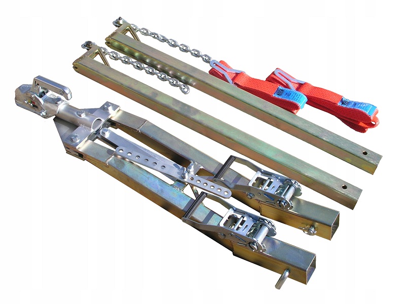

dodam jeszcze, że są dostępne w handlu motylki składane (https://allegro.pl/oferta/sztywny-hol-3 ... 8259107689), co w znaczny sposób ułatwia transport tego urządzenia, a złożone wygląda tak:

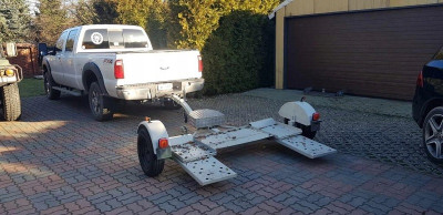

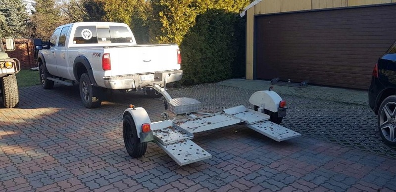

no znalazłem chwilę i po konsultacji z rzeczoznawcą (w weekend byliśmy na Zimowych Mistrzostwach Polski Oldbojów w Siatkówce Plażowej w Spale) oraz diagnostą tu już masz całość:
Mamy trzy typy motylków (urządzeń do holowania w sposób wykluczający potrzebę kierowania nim):
1. Taki jak pokazałem na zdjęciu, który nie posiada kół.
Jest traktowany jako hol, który nie potrzebuje atestu, jednak części użyte do niego tego atestu wymagające muszą mieć taki atest: zaczep, elementy pasów o wystarczającej wytrzymałości, łańcuchy.
Niepotrzebna kat. E.
2. Taki który posiada koła bez rejestracji.
W dalszym ciągu to tylko hol nie muszący posiadać atestu. Można na nim holować, nie można ciągnąć pustego.
Niepotrzebna kat. E
Wszelkie szkody jak w przypadku holowania są pokrywane z OC pojazdu ciągnącego. Zgodnie z PoRD pojazd holujący i pojazd holowany nie tworzą zespołu pojazdów. Ale dotyczą ich przepisy ustawy o ubezpieczeniach obowiązkowych przewidziane dla zespołu pojazdów. Według art. 37 ust. 1 i 3 tej ustawy szkoda wyrządzoną ruchem zespołu pojazdów mechanicznych, jest pokrywana z ubezpieczenia OC posiadacza pojazdu ciągnącego, a także holującego. Również w przypadku, gdy do stłuczki dochodzi tuż po zerwaniu się linki holującej. Jeśli szkoda została spowodowana przez pojazd, który jeszcze się toczył, to odszkodowanie zostanie wypłacone z polisy wykupionej przez kierowcę pojazdu holującego.
Uwaga! Nie można nim i wcześniej wymienionym holować pojazdów niezarejestrowanych.
3. Taki który posiada koła, oświetlenie, spełnia wymogi i jest zarejestrowany jako przyczepa.
Są też takie posiadające nawet wciągarkę.
Można holować pojazdy niezarejestrowane i można tego motylka - przyczepę ciągnąć na pusto jak każdą przyczepę.
Wymagana kat. E.
