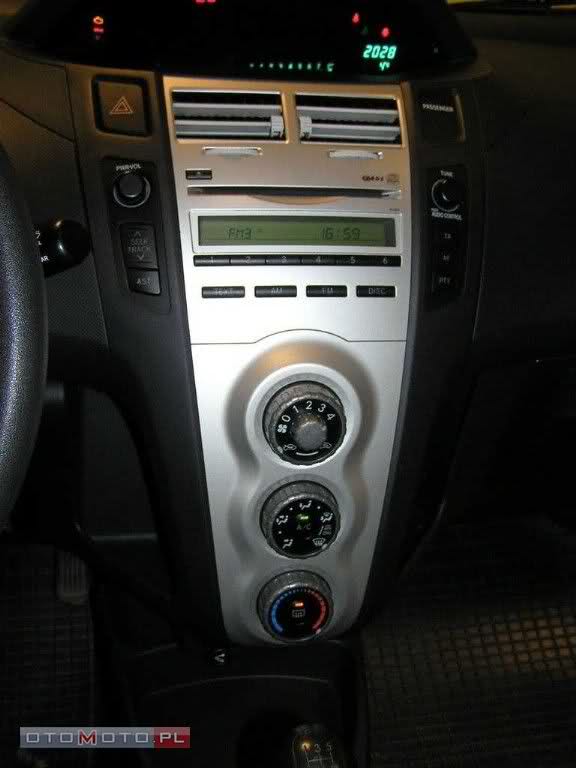

Witam , co zrobić gdy na egzaminie na łuku będe miec zaparowane szyby ?
Jak szybko zrobić by nie było zaparowane ? Słyszałam ,że można włączyć klimatyzacje i nawiewy poustawiać , ale czy ktoś mógłby mi krok po kroku wytłumaczyć ?
Wstawiam zdjęcie gdzie są te wszystkie pokrętła, gdyby ktoś mógłby mi powiedzieć co i jak ;)

dokładnie jak na fotce i będzie OK ;)
A po kolei :
- górne pokrętło - zewnętrzny pierścień - na samochodzik ze strzałką wpadającą do niego tzn. cyrkulacja powietrza otwarta + wewnętrzne pokrętło - siła nawiewu wg potrzeb.
- środkowe pokrętło - kierunek nawiewu - na przednią szybę ...w ostateczności jesli nie są zbyt mokre chodniczki mozna szyba+nogi + włączyć AC by zielona dioda swieciła, ze klimatyzacja ON
-dolne pokrętło - temperatura dmuchanego powietrza - wg potrzeb + właczyć ogrzewanie tylnej szyby (pomarańczowa dioda swieci)

klimatyzacja nie jest potrzebna, wystarczy puścić nawiew i efekt będzie taki sam.. pamiętaj też o ustawieniu tych bocznych "wywiewników" powietrza tak, żeby dmuchało z nich na boczne szyby a nie na kierowcę i pasażera ;)

Wiecie mi tam o zużycie paliwa nie chodzi bo w końcu płace za egzamin te 112 zł ;D A sam nawiew to to pierwsze pokrętło ?
