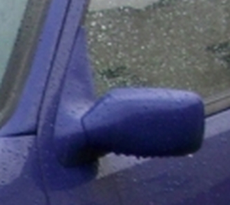

Postprzez maximusss » poniedziałek 14 kwietnia 2014, 18:30
Jeżeli masz starsze auto to (zarówno zderzak czy lusterka) można kupić puche spraju pod kolor auta (30-40zł, czyli baza, oraz podkład do plastików (30zł)
trzeba zmatowić papierem ściernym, odtłuścić ben. ekstrakcyjną, zastosować podkład, potem bazą pod kolor auta i wszystko, oczywiście będzie się trochę odróżniać ale na pewno nie będzie juz straszyć, powodzenia :) załączam jak to wyszło u mnie :D
