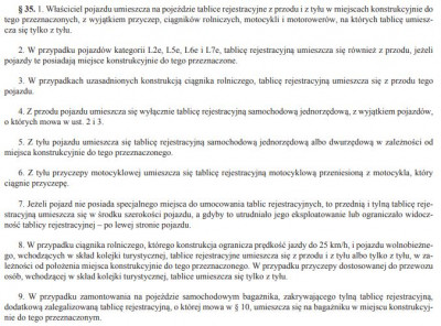

Postprzez rpa » środa 16 października 2019, 17:30

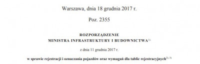

Z przodu obowiązkowo tablica jednorzędowa, jest w rozporządzeniu.

Postprzez szymonix » piątek 18 października 2019, 09:44
rpa napisał(a): jest w rozporządzeniu.
No jest, musiałem troche pogrzebać..
