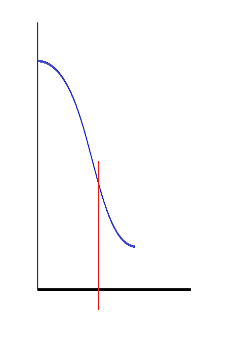

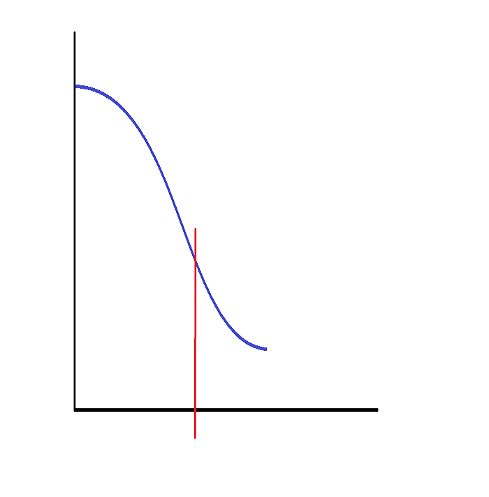

Postprzez Cyryl » niedziela 31 maja 2020, 20:01
nie wiem czy będzie to czytelne, ale spróbuję:
na wykresie oś pionowa to obroty silnika, oś pozioma to czas.
hamujemy normalnie i obroty silnika spadają jak niebieska kreska.
gdy zbliżają się już do obrotów nominalnych (wolnych obrotów), wciskamy sprzęgło (czerwona kreska), jak tego nie zrobimy to silnik zgaśnie.
gdy zaczniemy hamować gwałtowniej oś czasu się skraca, ale proporcje zostają takie same,
natomiast gdy będziemy hamować awaryjnie, jeszcze bardziej skrócimy czas.
jeżeli będziemy jechać z małą prędkością podczas hamowania awaryjnego czas się tak skraca, że praktycznie hamulec wciskamy razem ze sprzęgłem, ale proszę zauważyć treść pytania: "jadąc z dużą prędkością"
Hamowanie normalne.png (10.49 KiB) Przeglądane 16233 razy
Hamowanie gwałtowne.png (9.92 KiB) Przeglądane 16233 razy
Hamowanie awaryjne.png (9.15 KiB) Przeglądane 16233 razy

Mniej więcej widać o co Ci chodzi na wykresach, ale przydałyby się jednak wartości zaznaczone na osiach.
Re: Hamowanie awaryjne - pytanie z ministerialnej puli pytań
Postprzez Cyryl » niedziela 31 maja 2020, 22:03
masz rację, ale to tak na szybko, bo jutro jadę na tydzień nad morze i jestem w trakcie pakowania.
Postprzez Cyryl » poniedziałek 01 czerwca 2020, 18:20
Jestem już nad morzem i przez drogę zostawiłem się nad tymi wartościami.
Moim zdaniem nie są potrzebne, bo w przypadku samochodu z silnikiem benzynowym będą inne, dla Diesla inne, dla pojazdów ciężarowych i autobusów też inne.
Wykresy pokazują mechanizmy hamowania, jeżeli podam jakieś wartości to będą odnosić się tylko do jednego przypadku.
Chociaż zdaję sobie sprawę, że najłatwiej zrozumieć temu, kto to rysował.
Postprzez gumik » wtorek 02 czerwca 2020, 00:12
W zasadzie, to nie chodzi o konkretne wartości, ale o jakieś choćby symbole: x1, X2, X3, gdzie x1 < x2 < X3. Po prostu bez tego to są te same wykresy, tylko z przeskalowana osią "y". Może się trochę czepiam, ale na początku popatrzyłem i pomyślałem: "o co k.... chodzi, 3x ten sam wykres!?". ;)
