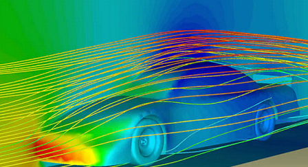

jak widzimy na załączonej grafice opór części przedniej w samochodzie osobowym jest nieporównywalnie mniejszy od analogicznego w pojeździe ciężarowym.
z danych w lat '90-tych wynika, że moc potrzebna do pokonywania oporów powietrza przez przeciętny zespól pojazdów ważący 40 ton i starający się utrzymać stałą prędkość 85 km/h:
- przy bezwietrznej pogodzie potrzebuje 170KM i zużycie przeciętnie 34 l/100km,,
- przy przeciwnym wietrze 30 km/h potrzebuje 265KM i zużyje już 52 l/100km,
- przy sprzyjającym wietrze 30 km/h potrzebuje tylko 122KM i zużyje już 25 l/100km.

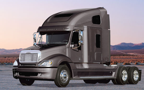

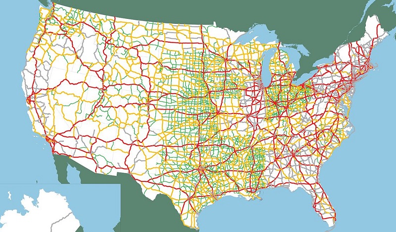

naczepy w USA mają ograniczenie do 48 lub 53 stóp długości w zależności od stanu, jeżeli jednak nie wyjeżdżasz poza National Truck Network możesz jechać z dłuższą naczepą.
jeżeli więc jedziesz z dłuższą naczepą 53, to jest nieco ponad 16 m, więc zostaje Ci 6 m na ciągnik, a w zasadzie na kabinę, bo część ciągnika (w Europie ponad połowa długości) wchodzi pod naczepę.
dlatego też można sobie pozwolić na konstrukcję z silnikiem przed kabiną i jeszcze wystarczy długości na standardowy sleeper.
tutaj ciekawostka.
ze względu na lepsze właściwości aerodynamiczne ciężarówek amerykańskich, co przekłada się na zmniejszone zużycie paliwa, UE planuje w przyszłości dopuścić ciągniki o takiej konstrukcji do ruchu w Europie.
przekraczałyby wtedy one dotychczasową dopuszczalną długość, ale byłoby to dopuszczone tylko do jakiejś granicy, więc może w przyszłości doczekamy się na naszych drogach ciężarówki z nosami, ale o wielkich sleeperach (takich jak na zdjęciu na dole) chyba możemy zapomnieć.
Ciągnik ze standardowym sleeperem
National Truck Network tutaj zaznaczone na czerwono i żółto

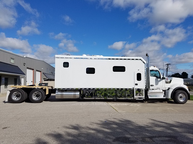

Ciągnik z dużym sleeperem, bardzo dużym nawet jak na USA.

Postprzez Blacksmith » wtorek 03 stycznia 2023, 12:17
Na ostatnim zdjęciu ten sleeper to chyba już przesada. Sporo większy od kampera. Taki dom na kółkach. No chyba, że taki kierowca spędza z ciężarówką 24h/365 dni w roku, i dla niego ciężarówka nie jest drugim domem tylko tym pierwszym.

ci kupując ciągnik zwracają uwagę na większy tak zwany double sleeper z kuchnią, WC, prysznicem.
ale są też tacy co przesadzają, bo muszą mieć salony.
na zdjęciach kabina double sleeper, tak jak w przypadku kampera można zamawiać w różnych konfiguracjach, koszt od 220 000$ w górę.
