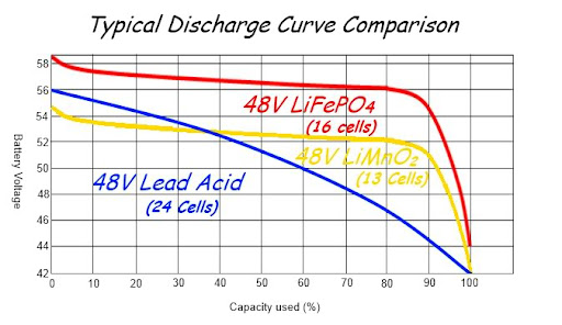

tutaj na czerwono jest jak rozładowuje się bateria lifepo4, a na niebiesko jak akumulator kwasowy.
