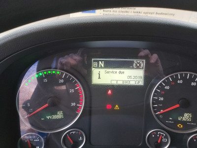

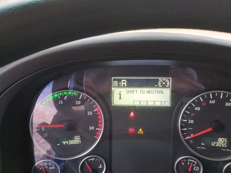

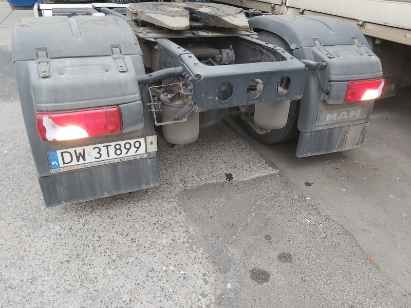

Postprzez Cyryl » piątek 29 listopada 2019, 19:59
już podaję jak to można zrobić w przypadku pojazdów ciężarowych:
otóż gdy włączymy na samej włączonej stacyjce pokrętłem wsteczny bieg, to na wyświetlaczy będzie dalej neutral i skrzynia nie zmieni biegu.
ale można silnik odpalić, włączyć wsteczny bieg (na zaciągniętym ręcznym), wysiąść i sprawdzić światła cofania.
żadne sprawdzanie świateł wstecznych w pojazdach wyposażonych w automatyczną skrzynię biegów pociągające za sobą opuszczanie pojazdu z uruchomionym silnikiem przy włączonym innym biegu niż N lub P nie jest dopuszczone na egzaminie.
nie wiem czy można coś takiego zrobić w samochodzie osobowym.
w starszych na pewno nie, ale w nowszych nie wiem, nie czytałem instrukcji obsługi.
