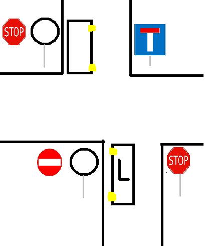

Co myślicie o mojej sytuacji? Egzaminator w arkuszu przebiegu egzaminu napisał: "wymuszenie pierwszeństwa na nadjeżdżającym z przeciwka". Na tym skrzyżowaniu byłem ja (L) i samochód z przeciwka. Oboje do skrzyżowania dojechaliśmy w jednym czasie. Ja pojechałem, tamten pan stał i koniec. Egzaminator powiedział, że przed kolejnym egzaminem powinienem przeczytać dogłębnie kodeks, bo "Pan nie wie co Pan czyni".

Napisał "wymuszenie" ? a zatrzymałeś się ?

Postprzez luxzer » piątek 06 lipca 2012, 18:10
Ja przy STOPie zawsze się zatrzymuje. Nikt nie jechał z prawej, ani z lewej. Jak tamten Pan ruszyłby przede mną to to byłoby wymuszenie pierwszeństwa, ale ten Pan stał.

Postprzez szerszon » piątek 06 lipca 2012, 20:37
Od biedy mozna było próbować wyminąć sie prawymi bokami. Tory jazdy nie krzyzowałyby się i po problemie.
Ciekawe jak to mozna "wymusić" na kimś kto stoi ?

to ze ktos stoi nie oznacza ze wobec niego nagle nabywamy pierwszenstwo przejazdu tak na marginesie.., ale trudna sytuacja do oceny rozumiem to tak ze objales tor jazdy ktory "kolidowal" z nadjezdzajacym/stojącym z przeciwka i uniemozliwiles mu wjazd na skrzyzowanie wobec tego egzaminator przyjal ze skoro chciales wyminąc się lewym bokiem nie miales podstaw zeby kontynuowac jazde, ja bym to potraktowal jako błąd i nieprawidlową kolejność przejazdu....
na egzaminie trzeba pokazac ze rozumie się kazda sytuacje bedac na skrzyzowaniu zachowując się tak jak nakazuje ustawodawca czyli dzialamy tak zeby z zachowania nie wnioskowac o mozliwosci powodowania zagrozenia, dyskusje na temat "byl jeszcze daleko/stal/mialem wlasnie hamowac/" itp nie sa tak potrzebne, najlepiej nie spieszyc sie i nie podejmowac zbednego ryzyka nastepnym razem

Postprzez luxzer » poniedziałek 09 lipca 2012, 11:39
To co? Ja miałem go obowiązek przepuścić? Przecież egzaminator mógł to potraktować jako błąd, że nie znam przepisów. To z przepisów wynika, że skręcający w lewo ustępuje pierwszeństwa jadącemu na wprost i skręcającemu w prawo. O takiej sytuacji skręcających w lewo przepisy nic nie mówią.
Ja nie spowodowałem zagrożenia. Linia zatrzymania jest na wysokości znaku STOP.

Postprzez adalberthus » poniedziałek 09 lipca 2012, 11:57

Postprzez Amos » poniedziałek 09 lipca 2012, 13:35
Co tak krzyczysz?
Luxzer pisz odwołanie, na stojącym nie można wymusić, a tym bardziej na takim, który jest w sytuacji równorzędnej...

Postprzez reassor » poniedziałek 09 lipca 2012, 16:27
adalberthus
wyjaśnij proszę swoje stęki i jęki bo ja też nie rozumiem.
Z rysunku wynika sytuacja równorzędna.
OP jeszcze nie napisał jak jechał czy planował go wyminąć kolizyjnie czy bezkolizyjnie (z prawej czy lewej).

Postprzez Amos » poniedziałek 09 lipca 2012, 18:12
Musiał coś źle narysować, bo inaczej egzaminator by napisał o jeździe pod prąd, niestosowaniu się do znaków czy coś podobnego, a nie o wymuszeniu...

Postprzez garrik » poniedziałek 09 lipca 2012, 18:26
Wszystko jest ładnie rozrysowane, włączając to ustawienie pojazdu do skrętu w lewo na ulicy jednokierunkowej i oznakowanie stojące tyłem do Lki (zakaz wjazdu dla pojazdów z przeciwka i znak stopu po drugie stronie skrzyżowania)

Postprzez adalberthus » poniedziałek 09 lipca 2012, 19:45
Niech napisze, co mu wpisał egzaminator, to nie będę jęczał. A w sytuacji równorzędnej, bo taka ona tam jest, nie ruszamy się doputy, dopóki ten z prawej strony się nie ruszy. Kierunkowskaz wskazuje jedynie ZAMIAR wykonania manewru. Ale co ja tam wiem....szkolę dopiero 36 lat.....może kiedyś dojdę do Waszej formy.
A moje O BOŻE, dotyczyło tego właśnie. Jak ktoś nie zna przepisów, to niech idzie babki lepić, a nie korzystać z drogi.

Postprzez reassor » poniedziałek 09 lipca 2012, 20:40
adalberthus napisał(a):Niech napisze, co mu wpisał egzaminator, to nie będę jęczał. A w sytuacji równorzędnej, bo taka ona tam jest, nie ruszamy się doputy, dopóki ten z prawej strony się nie ruszy. Kierunkowskaz wskazuje jedynie ZAMIAR wykonania manewru. Ale co ja tam wiem....szkolę dopiero 36 lat.....może kiedyś dojdę do Waszej formy.
który z prawej? oboje mają siebie po lewej :D

Postprzez rusel » poniedziałek 09 lipca 2012, 20:44
mam nadzieje ze przeczytales moj post kilka razy...
