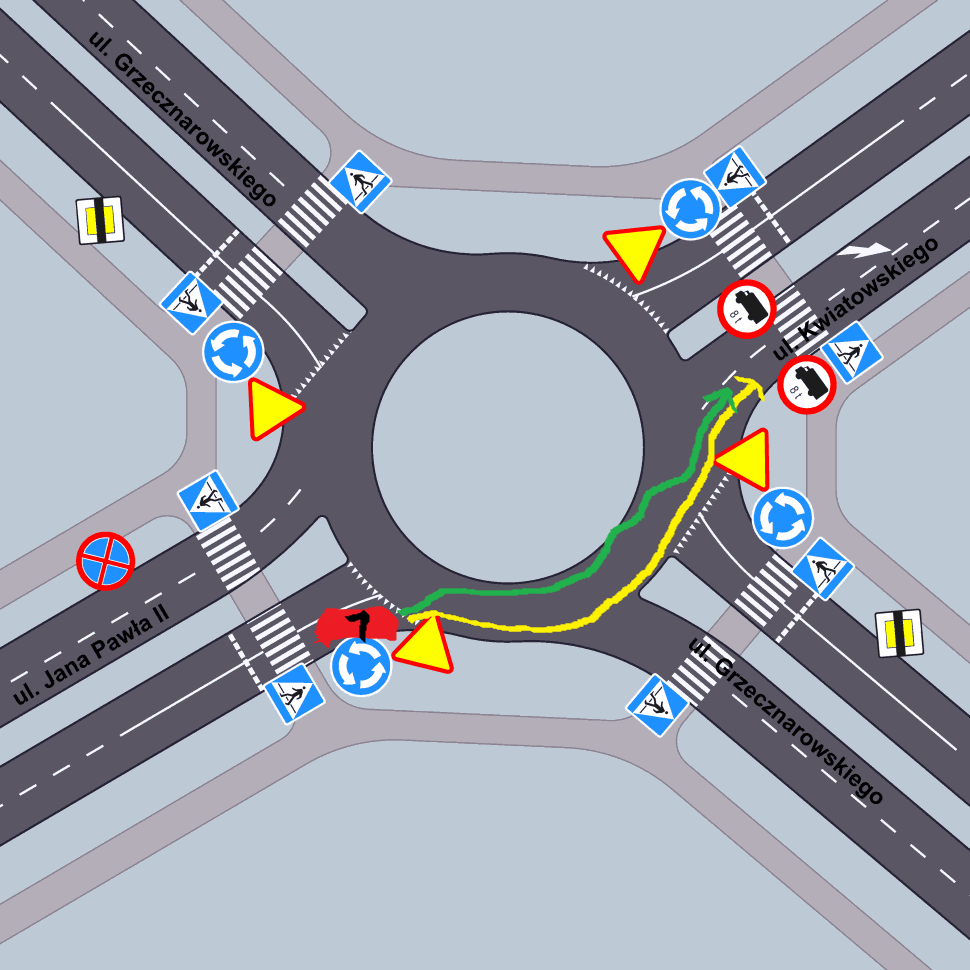

witam,
jutro mam egzamin praktyczny na kat.B w WORD Radom
mam watpliwosc odnosnie ronda z dwoma nie wyznaczonymi pasami ruchu
samochod nr.1 na obrazku ponizej powinien podazac trasa zolta czy zielona??
jadac trasa zielona zachowalby sie tak samo jak skrecajac w lewo lub zawracajcac, czyli zmiana pasa ruchu z wewnetrznego na zewnetrzny przez ostatnim zjazdem,(ruch prawo stronny)(uwazam ze tak powinien wykonac ten manewr) - oczywiscie gdy prawym pasem nie podaza zaden pojazd
trasa zolta,z prawego pasa jazda na wprost, (sadze ze ta trasa jest nie prawidlowa), pojazd dojezdzajacy do ul.Grzecznarowskiego musialby ustopic pierwszenstwa temu ktory skreca w prawo z wewnetrznego pasa ruchu i jechac do kolejnego zjazdu??
z tego co wiem to te rondo jest podobne do drogi jednokierunkowej, tzn, dojezdzamy do prawego prawego pasa tylko wtedy gdy skrecamy w prawo,
prosze o szybka pomoc

Ja bym pojechał przy prawej krawędzi. Jeśli jedziesz po wewnętrznej, to przed rondem powinieneś zająć lewy pas, potem przejedziesz kawałek i wa wysokości Grzecznarowskiego na zewnętrzny pas. Skórka nie warta wyprawki. Narobisz tylko zamieszania. Prosto i w pprawo najlepiej jechać z prawego pasa. Poza tym, gdy niewyznaczone są pasy jezdni, to może się do Ciebie instruktor dowalić, że nie jedziesz przy prawej krawędzi.

BOLEKlodz - masz racje, jutro mam egzamin wiec rysunek robilem dosyc szybko i przez to blad,
zielona trasa powinna zaczynac sie z lewego pasa ruchu
jesli bys jechal z prawego pasa na wprost to co wtedy gdy ktos bedzie z wewnetrznego pasa ruchu skrecal na ul.Grzecznarowskiego ?? ustepujemy mu pierwszenstwo czy nie?

Daltego(jeśli znaki poziome nie pokazują inaczej- czyli tak jak na załączniku) z ronda wyjeżdża się z pasa prawego, od prewago krawężnika - art22.2.1) i z prawym kierunkowskazem- bo jest to skręt w prawo.
Czyli tak jak napisał BOLEKlodz przed opuszczeniem ronda w tym celu zmieniamy pas na prawy. Jeśli są na drodze dwa pasy wylotowe, to masz będąc na prawym dowolność wyboru jednego z nich. Ale lepiej wybrać prawy wylotowy, bo połowa kierowców nie wierzy w powyższy art. w tym miejscu.

dzieki za odpowiedzi, wlasnie zdalem egzamin bez zadnego problemu bez blednie i fartownie nie bylem na krzyzowce ktora wrzucilem w zalaczniku,
