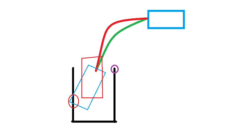

przede wszystkim mamy dwie metody wjazdu tyłem:
1. pod dużym łuku, na małym skręcie. zalety - wcześnie widzimy pachołki garażu, jeżeli coś idzie źle mamy dużo czasu na poprawienie. wada - wjeżdżamy do garażu na skos i możemy tylnym lewym narożnikiem porysować ścianę garażu (zielona linia).
2. na bardzo dużym skręcie. zalety - wjeżdżamy do garażu na wprost. wady - późno widzimy pachołki garażu i jak coś zepsujemy może nie być czasu na naprawę (czerwona linia).
robię więc tak, że prowadzę uczącego się jedną, a potem drugą metodą. pokazuje co go ogranicza, bo jedna jest najłagodniejsza i najostrzejsza droga. a pomiędzy nimi jest 1000 różnych dróg, więc zostawiam uczącego się, aby sam znalazł metodą prób i błędów odpowiedni dla siebie tor jazdy. ponieważ każdy jest inny, oprócz tego jaka metoda pasuje, to jeszcze każdy jeździ z inną prędkością i z różną szybkością kręci kierownicą, więc to co dobre dla mnie nie musi być dobre dla innych.
takie rysunki mam w telefonie i pokazuję przed ćwiczeniami

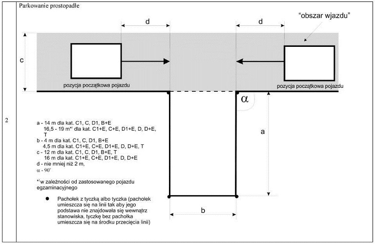

na placach egzaminacyjnych zwykle jest miejsce nawet w nadmiarze, musisz jeszcze pamiętać o rozpoczęciu i zakończeniu manewru co najmniej 2m od wewnętrznej ścianki "garażu" (na rysunku odległość "d"), tak jest przy parkowaniu prostopadły przodem, tyłem, skośnym i równoległym.

Cyryl napisał(a): musisz jeszcze pamiętać o rozpoczęciu i zakończeniu manewru co najmniej 2m od wewnętrznej ścianki "garażu" (na rysunku odległość "d"), tak jest przy parkowaniu prostopadły przodem, tyłem, skośnym i równoległym.
Pozycji końcowej rozporządzenie nie określa.

Postprzez Cyryl » piątek 05 maja 2017, 06:01
racja, zapędziłem się.
