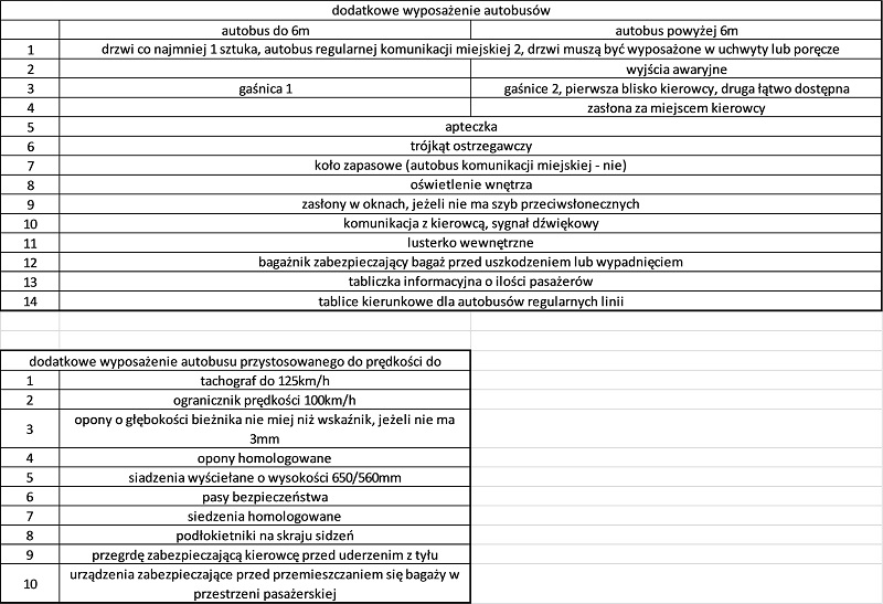

podczas egzaminu kat. D po sprawdzeniu jednego ze świateł i jednego z płynów, masz wymienić warunki dodatkowe dla autobusów wg rozporządzenia w sprawie warunków technicznych:

Tab.nr.4 z Rozporządzenia w sprawie egzaminowania osób ubiegających się o uprawnienia do kierowania...
dla kategorii D1, D1+E, D, D+E, sprawdzenie
nadwozia, drzwi, wyjść awaryjnych, wymaganego
wyposażenia: liczby miejsc, liczby wyjść, koła zapasowego,
liczby gaśnic, apteczki.
