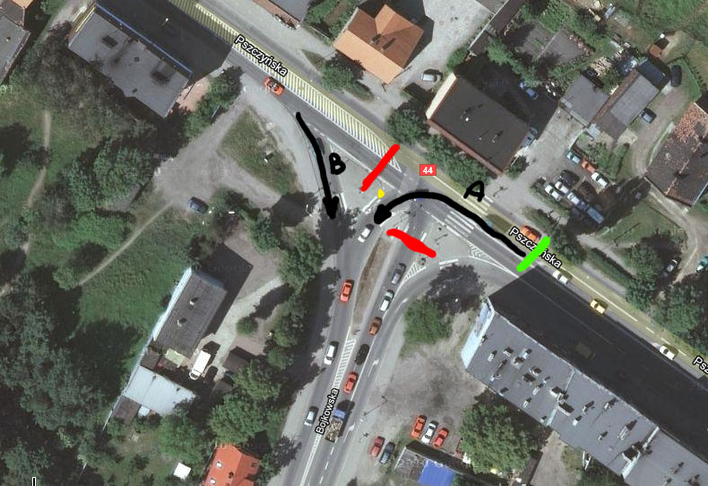

Witam wszystkich.
Sytuacja jak na obrazku, czerwone kreski to czerwone światło zielona to zielone, żółty punkcik to znak ustąp pierwszeństwa. No i moja wątpliwość to czy jadąc ścieżką A mamy pierwszeństwo nad B?

Postprzez piotrekbdg » sobota 17 września 2011, 17:14
Jeżeli skręcasz w lewo na ścieżce A a samochód z przeciwka w swoje prawo też na zielonym to zgodnie z przepisami ogólnymi ustępujesz mu pierwszeństwa. Znak ustąp nie gra tu żadnej roli jeśli sygnalizacja jest sprawna.

Postprzez Bednarowski » sobota 17 września 2011, 18:05
Tylko właśnie sygnalizator jest za skrętem w prawo i tam jest czerwone i dla skrętu w prawo nie ma osobnego sygnalizatora.

Postprzez lechB » sobota 17 września 2011, 19:48
Witam
Pojazd A ma pierwszeństwo przed B bo to jest skrzyżowanie skanalizowane.
Pojazd B czy ma znak A-7 przed ul. Bojkowską i czy jest sygnalizacja przed przejściem dla pieszych

Postprzez Bednarowski » sobota 17 września 2011, 19:57
Pojazd B ma tylko znak informujący o przejściu oraz migający w tym czasie na żółto sygnalizator ostrzegający przed przejściem. Nie ma innych znaków dla ścieżki B.

Postprzez lechB » sobota 17 września 2011, 20:12
Pojazd A ma znak A-7 skręcając w ul. Bojkowską.

Postprzez glor » sobota 17 września 2011, 21:50
Witam.
lechB napisał(a):Witam
Rozwiń swą wypowiedż bo nie rozumiem.
Nie ma.

Postprzez lechB » niedziela 25 września 2011, 14:36
Witam
P. Bednarowski podajesz błędne oznakowanie tego skrzyżowania.
Źle go umieściłeś tam nie stoi.
Sprawdziłem dzięki P. CMAN za co dziękuje w NORC http://www.norc.pl/street-view/ te skrzyżowanie i co widzę znak A-7
dla pojazdu B przy skręcie w ul. Bojkowską.
A pytanie P. glor
Skrzyżowania skanalizowane w kraju buduje się w oparciu o te same przepisy i takie oznakowanie można spotkać w innych miastach.

Postprzez glor » niedziela 25 września 2011, 22:04
Witam.
lechB napisałeś:
oraz
oraz
Sprawdziłem dzięki P. CMAN za co dziękuje w NORC http://www.norc.pl/street-view/ te skrzyżowanie i co widzę znak A-7dla pojazdu B przy skręcie w ul. Bojkowską.
Ja nie prosiłem o wytłumaczenie pojęcia "skrzyżowanie skanalizowane" bo ja wiem, ale dla przypomnienia cytuję:
2) skrzyżowanie skanalizowane - zawiera co najmniej na jednym wlocie wyspę dzielącą lub środkowy pas dzielący; do skrzyżowań skanalizowanych zalicza się także ronda,
Prosiłem o wytłumaczenie dlaczego A ma pierwszeństwo przed B i jaki to ma związek ze skrzyżowaniem skanalizowanym. I nadal o to proszę.

Postprzez lechB » niedziela 25 września 2011, 22:54
Witam
Pojazd A syg. świetlną i syg. zielony nad swoim pasem do skretu w lewo.
Pojazd B po skręcie w prawo ma znak A-7
Art. 25.1 PRD tutaj nie obowiązuje dla pojazdu A.
I tyle jak ktoś nie rozumie po co tak buduje się skrzyżowania i stawia znaki pretensje do drogowców.

Postprzez glor » poniedziałek 26 września 2011, 22:20
Witam.
lechB napisał(a):Pojazd A syg. świetlną i syg. zielony nad swoim pasem do skretu w lewo.
Ma, ale jest to S1 a nie S3.
Nie ma, korzystasz z nieaktualnych danych, zmiany dokonano około 1,5 roku temu. Bednarowski pisał jakie jest oznaczenie dla pojazdu B.
Obowiązuje.
Pozostawię to bez komentarza. Radził bym abyś bardziej zastanowił sie nad swoimi wypowiedziami bo każda jest inna.
Jeżeli możesz to odpowiedz mi czy jesteś z Gliwic? Bo jeżeli tak to przejedź się w to miejsce.
A prawidłową odpowiedż to udzielił już wcześniej piotrekbdg.
