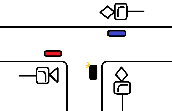

Witam!
Chciałbym się dowiedzieć, jaka jest kolejność przejazdu w sytuacji na obrazku. Niebieski i czerwony pojazd jadą prosto a czarny skręca w lewo. Żaden z pojazdów nie pojedzie drogą z pierwszeństwem którą pokazuje znak. Nie wiem czy teraz pojazdy powinny się kierować po prostu znakami ustąp i pierwszeństwo bez tabliczek na ktorych zaznaczono drogę czy powinny stosować się do zasad ogólnych.
proszę o odpowiedź,
pozdrawiam.
kto pierwszy.jpg (22.01 KiB) Przeglądane 2905 razy

Niebieski - bo ma znak, że ma pierwszeństwo
Czarny - ma pierwszeństwo nad czerwonym, ale skręca, więc musi ustąpić niebieskiemu, który jedzie prosto
Czerwony - bo jedzie z podporządkowanej

Czyli jak zaden nie będzie przejezdzał przez droge, którą pokazuje tabliczka pod znakiem to traktujemy te znaki po prostu jak ustąp i pierwszeństwo?
A niebieski nad czarnym ma pierwszenstwo bo jest z prawej - tak tez to mozna potraktowac?
Jak 2 pojazdy mają przed sobą ten sam znak, kierują się zasadami ogólnymi.

Czyli muszę też obserwować jakie znaki maja inne pojazdy?
nie pomyslalem nie trzeba, bo przeciez pojazdy stojace na drodze z pierwszenstwem maja ten sam znak a pozostale pojazdy maja ustap pierwszenstwa

no właśnie po to masz wszystko rozrysowane na tabliczce, żeby nie trzeba było niczego szukać

Coś mi się zdaje, że nikt nie zauważył nieprawidłowej tablicy przy A7. Przebieg drogi z pierwszeństwem jest inny.
A wracając do rzeczy liczy się czy dojeżdżasz do skrzyżowania drogą z pierwszeństwem czy podporządkowaną. Jeśli dojeżdżasz drogą z pierwszeństwem to obojętnie w którą stronę jedziesz - masz pierwszeństwo przed dojeżdżającym drogą podporządkowaną. Jeśli oba pojazdy dojeżdżają drogą z pierwszeństwem to pierwszeństwo ma ten z prawej.

Pewnie zauważył,ale skoro się rozumiemy to nikt nie chciał komplikować :P
