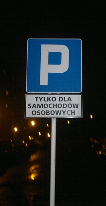

Teraz tak - pierwsza sprawa tyczy się definicji samochodu osobowego - czy 7 osobowy fiat ducato lub seicento z kratką jest autem osobowym czy nie? Jeśli nie to na podstawie jakiego przepisu straż miejska ma prawo wystawić mandat za parkowanie takowego pojazdu? nie ma tam w końcu znaku zakazu postoju...
(znak parkingu z tabliczką umieszczony w miejscu oznaczonym pomarańczową kropką)

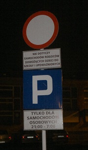

Druga to parking pod szkołą ze znakiem zakazu ruchu - można wjechać w nocy czy nie? co jeśli nie opuści się terenu przed upływem czasu - wóz nie łamie znaku B-1, ponieważ się nie porusza...
Dalej idąc - jak z mapki widać aby dostać się na parking którym zarządza szkoła, a na którym mieszkańcy wynajmują miejsca należy wjechać pod zakaz ruchu - i jak tutaj ma się sprawa?
(znak parkingu oraz zakazu ruchu - umieszczony w miejscu oznaczonym czerwoną kropką)
żółta strzałka natomiast pokazuje bramę wjazdową na parking na którym można wynająć miejsca (a więc aby tam wjechać trzeba wjechać pod B-1)
Jak widać opisana sytuacja ma wiele niejasności, a więc wg. mnie każdy kto tylko wjedzie na ten teren ma 100% podstaw by odmówić przyjęcia mandatu... Pytanie jeszcze jest takie - czy miejsce to jest w planie zagospodarowania przestrzennego drogą publiczną, czy też terenem wydzielonym przez szkołę i kto ustawił znaki - zarząd dróg miejskich czy szkoła? w pierwszym przypadku można wystawić mandat pojazdowi który wjeżdża pod zakaz, w drugim można jedynie poprosić o wyjazd lub odholować samochód, ale w żadnym wypadku nie podlega to mandatowi.

W oznakowaniu parkingu przy szkole nie dopatruję się nieprawidłowości. Zakaz ruchu nie dotyczy moim zdaniem:
1. Upoważnionych do parkowania na parkingu zamkniętym (żółta strzałka)
2. Upoważnionych znakiem "parking" pojazdów parkujących od 22-7 na terenie przy wejściu do szkoły.
3. Jak czytamy na tabliczce-rodziców...
Pojazdy parkujące na terenie przy wejściu do szkoły miedzy 7-22 nie są upoważnione do niestosowania się do znaku 'zakaz ruchu". Dlatego są karane. Może dlatego, ponieważ Straż Miejska może nakładać mandaty prawie wyłącznie za niestosowanie się do zakazu ruchu. Pewnie za parkowanie również, ale widocznie wolą to pierwsze.

Oczywiście, że jest nieprawidłowe.
Słupek z zakazem ruchu:
Zakazy wyrażone znakami mogą być też ograniczone do niektórych uczestników ruchu. Wyjątków ta-kich nie można stosować do znaków: B-13, od B-14 do B-17, B-20, B-29, B-31, B-32, B-37, B-38, B-41 i B-43. Informacje precyzujące znaczenie znaku zakazu, w szczególności informujące, jakich pojazdów znak dotyczy, np. podające ich rodzaj lub ma-sę, należy umieszczać na tabliczce pod znakiem lub na tarczy znaku.
Napisy określające okres obowiązywania znaku zakazu w ciągu doby podaje się w pełnych godzinach, przy czym należy stosować napis wymieniający okres (okresy) obowiązywania zakazu, np. w godz. 7—10 i 15—19, nie zaś, kiedy nie obowiązuje.
Napisy na tabliczkach, w zależności od długości tekstu, powinny mieć wysokość 72 lub 42 mm, przy czym napis powinien być tak skomponowany, aby szerokość tabliczki nie była większa od średnicy znaku. Jeżeli istnieje potrzeba wyłączenia z zakazu pew¬nych uczestników ruchu lub rodzajów pojazdów, to należy stosować zwrot „Nie dotyczy...*.
Znak D-18 nie jest tabliczką do znaku B-1. Czyli znak parkingu nie ogranicza, ani nie uchyla znaku B-1
Wobec tego na tabliczce pod znakiem B-1 trzeba było napisać:
Obowiązuje w godzinach 7-21. Nie dotyczy rodziców dowożacych dzieci do szkoly, osób upowaznionych oraz posiadajacych miejsce na parkingu strzezonym
Oraz zmienić tabliczkę pod D-18 na
w godzinach 7-22 tylko dla rodziców dowożących dzieci do szkoły i osób upowaznionych
Ze znakiem D-18 "tylko dla samochodów osobowych" też jest błąd:
Jeżeli parking przeznaczony jest do postoju tylko określonego rodzaju pojazdów, w dolnej części znaku umieszcza się symbol pojazdu barwy białej zgodny z przedstawionymi na tabliczkach T-23 lub na znaku F-20.
Zwrot umieszcza się oznacza, ze w tym zakresie nie dopuszcza się żadnego cudowania co do rodzajów pojazdów, ktore można zaparkować.
Znak F-20 „część drogi (pas ruchu) dla określonych pojazdów" stosuje się w celu wskazania drogi lub jej części (pasa ruchu, jezdni) przeznaczonej dla pojazdów, których symbol został umieszczony na znaku. Znak F-20 wedtug rys. 7.2.20.1 wskazuje część drogi przeznaczonej dla pojazdów o dopuszczalnej masie całkowitej do 3,5t.
Rys. 7.2.20.1. Znak F-20
W celu wskazania innych rodzajów pojazdów na znaku umieszcza się symbol (symbole) pojazdu taki jak na tabliczkach T-23a do T-23g.
Zapewniam, ze wśród tabliczek T-23a-g nie ma żadnej w wizerunkiem samochodu osobowego, czyli jedyna możliwa tabliczka to F-20, a ona mówi tylko o <3,5t
Natomiast D-18 bez zadnych tabliczek uprawnia jedynie do parkowania pojazdów do 2,5t

A więc czy dobrze myślę w sprawie parkingu z tabliczką (nie prawidłową), że generalnie nie ma podstawy prawnej do wystawienia mandatu dla samochodu dostawczego <3,5t, byłaby podstawa gdyby pojawiła się np. tabliczka T-30.
W sprawie zakazu ruchu jeżeli dobrze rozumuję przy obecnym oznakowaniu - każdy pojazd, który nie jest prowadzony przez rodzica dowożącego dzieci do szkoły oraz nie posiadający upoważnienia powinien być ukarany mandatem bez względu na godzinę w jakiej się to dzieje.
Można domniemywać, że pojazdy parkujące na parkingu zamkniętym są upoważnionymi.
Dalej jeśli pojawi się tabliczka zgodna z przepisami - np. "obowiązuje w godzinach 7-21" - to pojawia się pytanie, czy można nałożyć mandat na pojazd zaparkowany przed godziną 7 i nie poruszający się w godzinach nie dozwolonych - czyli 7-21? Pytanie wydaje mi się zasadne ponieważ znak B-1 zakazuje ruchu na drodze wszelkich pojazdów, kolumn pieszych oraz jeźdźców i poganiaczy, a nie zakazuje postoju pojazdów...

Tak
Absolutnie żaden samochod [także rodzica i upoważniony] nie moze parkować od 7-22, a nie sądze by szkoła nauczala w trybie nocnym.
Nie sądzę, ale szkoda już w zwiazku z tym kruszyć kopii. Uppowaznienie to akto woli zarządcy drogi, a nie konieczność życiowa.
Dostanie mandat, ale nie a B-1, a za niezastosowanie się do D-18, a raczej jego tabliczki. Tabliczka dla przypomnienia jest integralną częścia znaku
