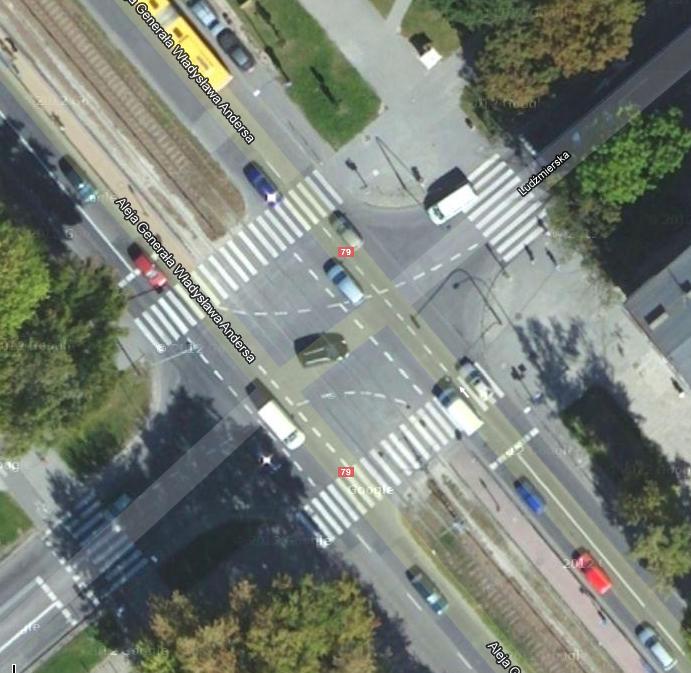

karol199 napisał(a):Oczywiście Twoja wina, na środku drogi dalej obowiązuje ruch prawostronny, jest to przedłużenie drogi poprzecznej (Twoja prawa i lewa). Twoim obowiązkiem jest jazda jak najbliżej PRAWEJ krawędzi jezdni, skręt kolizyjny.
To w takim razie jak wytlumaczysz oznakowanie skrzyzowaniu (rys. ponizej), ktore jest 400 metrów dalej. Widac wyraznie linie prowadzace i i goscia ktory wedlug mnie skreca niepoprawnie. Ty w takim wypadku tez skrecalbys kolizyjnie?
Michaleki
Posty: 82
Dołączył(a): sobota 21 lipca 2007, 01:51
Re: Czy instruktor chcial celowo we mnie wjechac?
Postprzez Cyberix » środa 15 sierpnia 2012, 23:19
Normalnie, zapewne tam są lewoskręty bezkolizyjne ze strzałką kierunkową. I organizator ruchu wyznaczył tora jazdy bezkolizyjny aby się mijać prawymi bokami. I tyle w kwestii wyjaśnień.

Nie musi być wcale s-3, czy ogóle światła, żeby tak skręcać.
