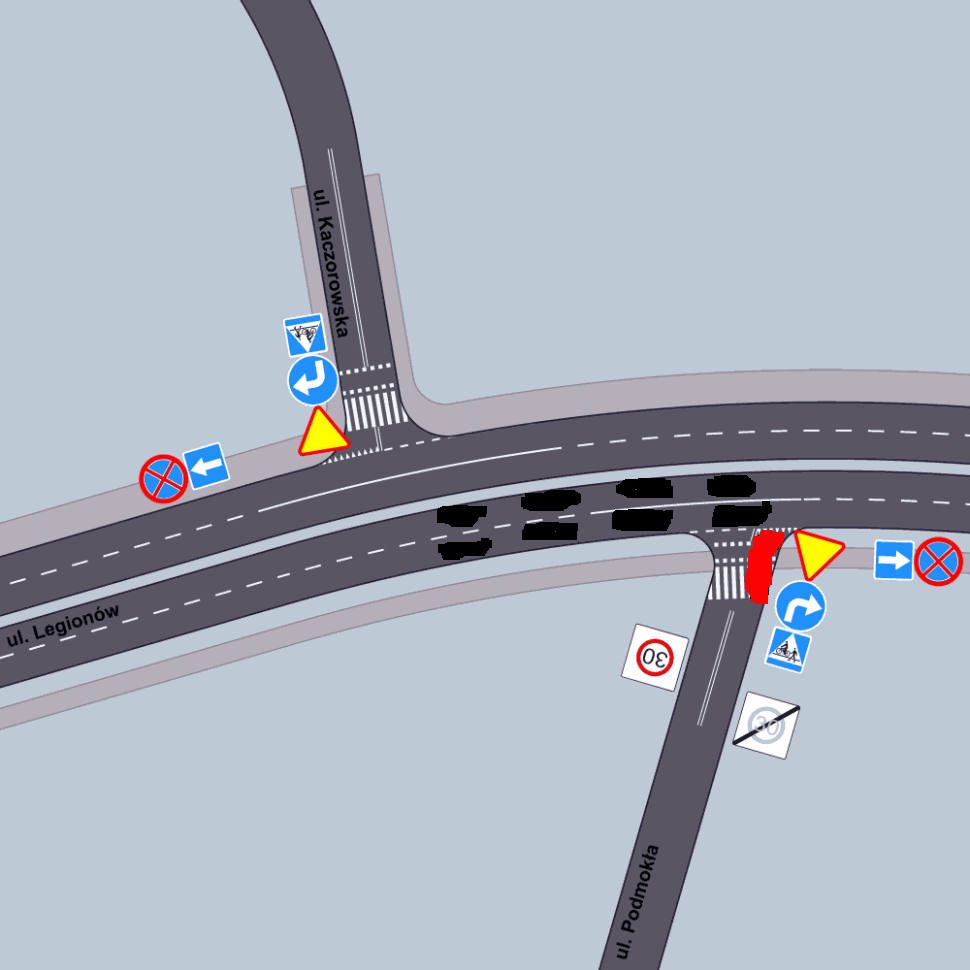

Postprzez luxzer » niedziela 16 września 2012, 13:21
Gdzie powinien się zatrzymać czerwony samochód przy dobrej widoczności? Przed przejściem dla pieszych, czy może stać tak jak narysowałem.

Postprzez luxzer » poniedziałek 17 września 2012, 09:56
Tak też sądziłem do czasu jazdy z innym instruktorem. Pierwszy instruktor tłumaczył, że miejsce zatrzymania wyznaczają trójkąty. Drugi twierdzi, że mimo trójkątów wyznaczających miejsce zatrzymania postój pojazdu blokującego ścieżkę rowerową i przejście dla pieszych jest zabroniony. Według niego powinno się zatrzymać przed przejściem dla pieszych i tam ustępować pierwszeństwa. W końcu nie wiem który ma rację?

Postprzez LexiconAvenue » poniedziałek 17 września 2012, 11:08
luxzer napisał(a): twierdzi, że mimo trójkątów wyznaczających miejsce zatrzymania postój pojazdu blokującego ścieżkę rowerową i przejście dla pieszych jest zabroniony. Według niego powinno się zatrzymać przed przejściem dla pieszych i tam ustępować pierwszeństwa.
Tylko, że zatrzymując się przed przejsciem dla pieszych masz pewnie kiepską widoczność i nie możesz ocenić sytuacji na drodze poprzecznej. Jasne, jeśli dojeżdżając do przejscia widzisz pieszych przebywających na nim lub wchodzących, zatrzymujesz się i przepuszczasz pieszych, a następnie dojeżdżasz do linii warunkowego zatrzymania i w zależności od sytuacji, zatrzymujesz się na niej lub jedziesz.

Postprzez szerszon » poniedziałek 17 września 2012, 21:53
luxzer napisał(a): blokującego ścieżkę rowerową i przejście dla pieszych jest zabroniony.
Jak można blokować PdR i PdP. Zablokować to można rowerzystę lub pieszego.

Re: Pytanie
Postprzez Zonaimad » wtorek 18 września 2012, 03:35
A jak nie ma na horyzoncie....
...to nie znaczy, że można tam stanąć. Równie dobrze mógłbyś stanąć w poprzek którejś z jezdni, albo na torowisku pojazdów szynowych. Zaryzykowałbyś?

Postprzez szerszon » wtorek 18 września 2012, 07:15
Kilkanaście razy dziennie.
Gdy nie ma innej możliwości, aby zobaczyć co się dzieje na drodze poprzecznej ?
Trzeba tylko właściwie ocenić sytuacje, czy wyrobie sie z opuszczeniem torowiska( mam na myśli tramwajowe), PdR, PdP ...
Jest takie zapyziałe skrzyżowanko w Warszawie róg Opaczewskiej i Białobrzeskiej , przy kościele ze znakiem B-20.
Nie ma opcji, abyś cokolwiek zobaczył, gdy nie podjedziesz pod P-12 jednoczesnie nie mając 3/4 samochodu na PdP

Postprzez Cyberix » wtorek 18 września 2012, 08:13
A jest jakiś przepis, który stricte zabraniałby zatrzymania się na PdP w takich warunkach ruchu drogowego, gdzie nie ma innej możliwości?

Postprzez maryann » wtorek 18 września 2012, 12:40
luxzer napisał(a):W końcu nie wiem który ma rację?
Obaj; tzn. w temacie- ten pierwszy. Mamy A7 i mamy powiązaną z nim P 13- koniec tematu: mamy znak mamy wskazane gdzie go zrealizować.
Natomiast mamy jeszcze pdp i pdr(A6b)- i do odpowiedniego ustąpienia pieszym i rowerzystom pierwszeństwa nie potrzeba więcej znaków- wszystko pięknie opisane w przepisach.
W sumie drugiemu chodzi więc pewnie o to, żeby widząc A7 nie zapominać o P10 i P11. Ale w końcu dojeżdżamy i do P13. Tyle w temacie.
A co, jeśli nie ma P13 lub nie widać drogi poprzecznej? Wtedy sami wybieramy punkt obserwacyjny, choćby i przy samej jej krawędzi.

Postprzez Zonaimad » środa 19 września 2012, 02:21
I uważamy, żeby stojąc na PdR, lub się z niego zbierając, nie spowodować jakiegoś bum. ;-)
