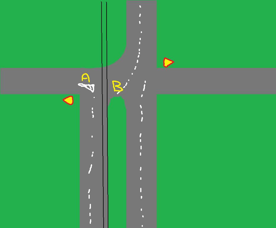

Witam!
Czy jeśli jest taka możliwość ustąpienia pierwszeństwa przejazdu ,,na raty", czyli najpierw puszczam tych z lewej (będąc w punkcie A), jadę na środek (bo jest miejsce w punkcie B) i stojąc tam dopiero wtedy puszczam tych z prawej? Czy muszę będąc cały czas w punkcie A czekać aż będzie pusto z lewej i prawej?
skrzyżowanie
ps. sorry za jakość obrazka

"Na raty" jest jak najbardziej dopuszczalne jeśli są do tego warunki,tylko stosuj taką dynamikę podjechania z A do B żeby to na podjechanie wyglądało a nie jakbyś chciał całe skrzyżowanie na raz wsiąść bo wtedy ci egz depnie po hamulcach bo nie będzie w stanie rozpoznać twoich zamiarów.

Mała dywersja
A7 - "[...] W obrębie skrzyżowania znak dotyczy tylko najbliższej jezdni, przed którą został umieszczony [...]"
Jakby na to nie patrzeć mamy tam 2 jezdnie oddzielone pasem zieleni.

Ale żadnego A7 "w obrębie skrzyżowania" . Oba przed.
