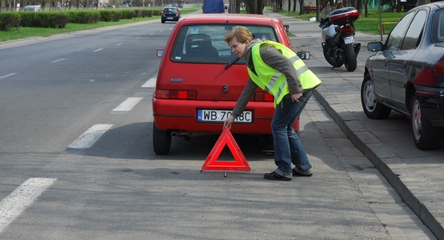

"Za" tutaj znaczy "zaraz za", "bezpośrednio za" lub tak jak swego czasu w mercedesach było jak otwierałeś bagażnik był już trójkąt umocowany od spodu na klapie bagażnika (czyli na samochodzie)
To ostatnie akurat poglądowe bo wygląda nie na postój tylko na holowanie ale chodzi o sam trójkąt.
Co nie znaczy że w razie złej widoczności (mgła, noc, droga nieoświetlona) nie można trochę dalej ustawić tego trójkąta (przykład obrazek 3 na oblodzonej drodze), w takiej sytuacji można jeszcze mrugającą lampę postawić obok trójkąta dla lepszego bezpieczeństwa.
