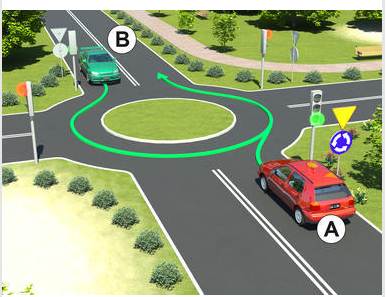

Dlaczego w tej sytuacji pojazd B po wjeździe na rondo musi przepuścić pojazd A?

Bo ruch na skrzyżowaniu jest regulowany za pomocą sygnalizacji świetlnej. I teraz zobacz, na co pozwala zielone światło S1, i czy daje ci pierwszeństwo "przy zawracaniu" w stosunku do pojazdu nadjeżdżającego z kierunku przeciwnego.

Czyli jeżeli jest sygnalizacja to przestają obowiązywać zasady ruchu po rondzie, i trzeba je traktować jak normalne skrzyżowanie?

NIE. Wtedy traktujesz to skrzyżowanie jak skrzyżowanie o ruchu okrężnym tylko z samym znakiem C-12.
Zgodnie z art 5.3 sygnały świetle mają pierwszeństwo przed znakami regulującymi pierwszeństwo.
Sygnalizator s-1 zezwala na wjaz za sygnalizator (NIC WIĘCEJ)
Po wjeździe za sygnalizator musisz stosować się do reguł z art.25 w stosunku do pojazdów którym również zezwolono na wjazd na skrzyżowanie.
W tym wypadku pojazd B musi przepuścić pojazd A jako pojazd nadjeżdżający z (jego) prawej strony.
(Zasada jak na SoRO z samym znakiem C-12).

Oczywiście ,że trzeba przepuścić pojazd jadący na wprost, ale scooby znalazł Art 25 w jego PoRD, a nie ogólnie dostępny. :wink:

szerszon napisał(a):Oczywiście ,że trzeba przepuścić pojazd jadący na wprost, ale scooby znalazł Art 25 w jego PoRD, a nie ogólnie dostępny. :wink:
Tak ? A na podstawie jakiego "ogólnodostępnego" art. przy S-1 przepuszczasz tych jadących na wprost? (oczywiście nie w przypadku SoRO).

Swoja drogą, SoRO z sygnalizacją świetlną to jest kompletne wypaczenie idei tak skanalizowanego skrzyżowania, no chyba że nie działają światła. :(
Powtarzam - bez sensu, jaką korzyść daje wyspa na środku, bo ja nie widzę żadnej.
WArt 25 jest napisane o pojazdach zblizających sie do skrzyżowania, czyli ustapienie wynika z fragmentu " a jeśli skręca w lewo pojazdom nadjeżdżającym z naprzeciwka..."
A Ty chcesz stosowac Art 25 na skrzyżowaniu...aby jeszcze jakieś skomplikowane było.

szerszon napisał(a):WArt 25 jest napisane o pojazdach zblizających sie do skrzyżowania, czyli ustapienie wynika z fragmentu " a jeśli skręca w lewo pojazdom nadjeżdżającym z naprzeciwka..."
czyli napisałeś .... :mrgreen:
Szerszon ty masz takie braki że to się w głowie nie miesci! Jak taka osoba może udzielać się na forum publicznym?
Art. 25 nie dotyczy skrzyżowania?!? Chłopie zastanów się co za głupoty wypisujesz. Mało z krzesła nie spadłem jak to przeczytałem....

scooby14444 napisał(a):NIE. Wtedy traktujesz to skrzyżowanie jak skrzyżowanie o ruchu okrężnym tylko z samym znakiem C-12.
I tym oto sposobem ustawienie świateł na rondzie sprawiło, że z C-12+A-7 i działającej sygnalizacji zrobiło się rondo z samym C-12 bez A-7 i bez sygnalizacji (która zezwoliła tylko na wjazd, a na skrzyżowaniu już nie obowiązuje, gdyż art ustawy mówiący o regulacji pierwszeństwa jest ponad tą sygnalizacją).... tej radosnej twórczości coraz bardziej nie daje się czytać... Zdradź swoją dietę, to będę wiedział jakich potraw unikać ;)

dylek napisał(a):I tym oto sposobem ustawienie świateł na rondzie sprawiło, że z C-12+A-7 i działającej sygnalizacji zrobiło się rondo z samym C-12 bez A-7 i bez sygnalizacji (która zezwoliła tylko na wjazd, a na skrzyżowaniu już nie obowiązuje, gdyż art ustawy mówiący o regulacji pierwszeństwa jest ponad tą sygnalizacją)....
Dylek co oznacza zielone światło na sygnalizatorze S-1?
I co reguluje zasady pierwszeństwa po minięciu sygnalizatora na takim skrzyżowaniu? (np. przy skręcie w lewo) . Wiesz czy nie wiesz?

scooby14444 napisał(a):I co reguluje zasady pierwszeństwa po minięciu sygnalizatora na takim skrzyżowaniu? (np. przy skręcie w lewo) . Wiesz czy nie wiesz?
Wiem.
1. Kierujący pojazdem, zbliżając się do skrzyżowania, jest obowiązany zachować szczególną ostrożność i ustąpić pierwszeństwa pojazdowi nadjeżdżającemu z prawej strony, a jeżeli skręca w lewo – także jadącemu z kierunku przeciwnego na wprost lub skręcającemu w prawo.
Przy skręcie w lewo - zielona część artykułu, a ty wypisujesz:
scooby144444 napisał(a):W tym wypadku pojazd B musi przepuścić pojazd A jako pojazd nadjeżdżający z (jego) prawej strony.
, jakby czerwona część miała o tym decydować ...
Ale by rozumieć tą różnicę to trzeba wiedzieć gdzie jest prosto, lewo, prawo....a ta elementarna wiedza u ciebie jak zobaczysz C-12 - zanika.
