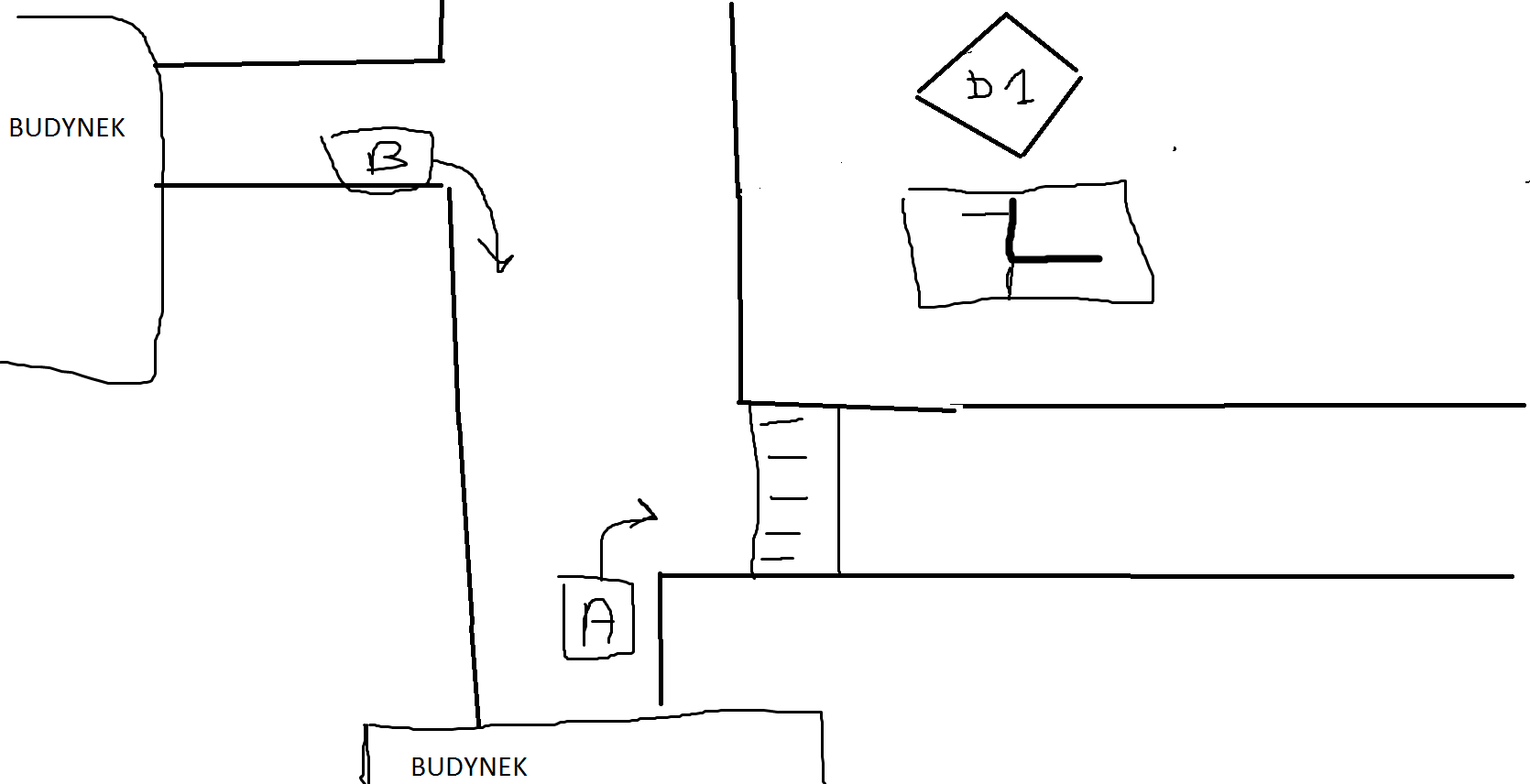

Witam!
Jak dokładnie można interpretować powyższa sytuację.
Czy pojazd B powinien sie zatrzymac i puścić pojazd A, poniewaz znadjuje sie po jego prawej stronie ( pierwszenstwo ustala sie przecież przed skrzyzowaniem a nie na skrzyzowaniu ).
Czy jechac, ponieważ znajduję się juz na drodze z pierwszeństwem
Bez tytułu.png (46.27 KiB) Przeglądane 2420 razy

A możesz podać link do google maps?

http://goo.gl/maps/oKOHG (w prawo pod kątem 90 stopni. Naprzeciwko znajduje się szkoła)

Ale cuda na patyku...jak ten A bedzie wiedział i w razie czego udowodni,że B nie jechał drogą z pierwszenstwem ?

Moim zdaniem tutaj są dwa :hmm: skrzyżowania(?), których nie można było oznaczyć indywidualnie (każde z nich z osobna) więc zrobiono to wspólnie dzięki tabliczce T-6b (w zasadzie hybrydy T-6a i T-6b).
Pojazd B posiada pierwszeństwo, gdyż skręcił w drogę z pierwszeństwem (nie wnikam czy na skrzyżowaniu), pierwszeństwo nabył i przed kolejnym skrzyżowaniem to on pojedzie pierwszy a nie pojazd A.
Podkreślam, że jest to moja interpretacja oparta na przesłance płynącej z opisu tabliczki T-6b (warunki techniczne dz. u,. 220, zał. 1)
Natomiast traktując sytuację w sposób rygorystyczny i czysto teoretyczny, to należałoby zbadać czy tam w ogóle znajduje się skrzyżowanie.

Moim zdaniem to tam wgl nie powinno byc tabliczek, ponieważ drogi, które pokazuje tabliczka są drogami dojazdowymi do obiektu znajdującego się przy drodze ( widac budynki szkolne, na lewo znajduje się parking natomiast u dołu budynek szkolny )... więc co za tym idzie właczają sie do ruchu.
Dlatego pojazd B właczą sie pierw do ruchu, a następnie pojazd A.
Ja to mniej więcej tak odbieram, dlatego dla pewnosci wolalem spytac wasze opinie co do tego ; d
