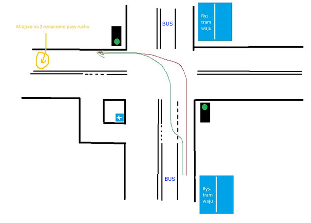

Witam.
Przedstawiam skrzyżowanie Piastowskiej i Sienkiewicza we Wrocławiu, gdzie niedawno wydzielono pas dla komunikacji miejskiej.
Prawo jazdy mam od roku i wydaje mi się, że wiem jak powinno wyglądać prawidłowe zachowanie skręcającego w lewo (strzałka zielona) na tym skrzyżowaniu, jednak sporo osób preferuje drugą opcję (strzałka czerwona). I dlatego też chciałbym rozwiać swoje wątpliwości zasięgając Państwa opinii.
Jest to skrzyżowanie kolizyjne, bez wyznaczonego kierunku jazdy z konkretnych pasów oraz bez żadnych zakazów. Na wysokości rozpoczęcia przerywanej linii znajduje się przystanek.
Mam właściwie 2 pytania związane pośrednio i bezpośrednio z tą sytuacją.
1) Aby w tej sytuacji skręcić w lewo, zajmujemy pas przy środku jezdni a po skręceniu zajmujemy dogodny nam pas nieoznaczony (w zależności od tego, który jest zajęty), tak?
2) I sytuacja hipotetyczna. Mamy powiedzmy 3 pasy oznaczone w jednym kierunku. Skrajny prawy jest przeznaczony tylko dla autobusów. W momencie, gdy znajdujemy się na środkowym pasie i chcemy skręcić na skrzyżowaniu w prawo, zajmujemy chwilę wcześniej skrajny prawy czy w ostatnim momencie go ścinamy (po wcześniejszym upewnieniu się, że nie wymusimy pierwszeństwa oczywiście)? Wydaje mi się, że widziałem tego typu sytuację w Warszawie. Podobnie musi zachować się ktoś, kto chce zająć miejsce parkingowe przejeżdżając ten pas.
Z góry dziękuję za odpowiedzi.

Przy skręcie w lewo, jeśli lewy pas jest tylko dla autobusów, to teoretycznie wykonujemy skręt w lewo z prawego pasa, ale jest to niebezpieczne. Lewy pas powinien być dla busów i skręcających w lewo.
Analogicznie zachowujemy się przy skręcie w prawo. Jeśli skrajny prawy pas jest tylko dla autobusów, to ze środkowego.
Według mnie, te pasy dla autobusów,powinny być również do skrętu. Inaczej jest to zagrożenie dla ruchu drogowego.

Zgodnie z tzw. hierarchią ważności dyrektyw, znaki drogowe (także te poziome na jezdni) mają pierwszeństwo przed zasadami okreslonymi w ustawie. W zwiazku z tym, jeżeli tzw bus-pas przebiega przez skrzyżowanie, skręt w lewo w tej sytuacji należy wykonać z pasa prawego.

Okej, Olin. Dzięki, rozwiązałeś pkt. 2. Skręcamy ze środka.
Ale generalnie w tej sytuacji z obrazka zauważ, że w momencie gdy zaczyna się przerywana, jest możliwy skręt w lewo, w tą mniejszą uliczkę. Ergo, mamy tam skrzyżowanie. Czyli te 5m czy ile tam zostało tego 'bus' pasa do skrzyżowania z sygnalizacją, już bus-pasem nie jest. A linia przerywana zezwala na jego zajęcie.

A niesądzisz kolego, że ta przerywana może umożliwiać zmaine pasa ruchu przed zawróceniem przed skrzyżowaniem lub wjazd w tą zatokę po lewej stronie ?

Ta zatoka to właśnie zwykła jednokierunkowa ulica. I od tego miejsca mam na myśli tę przerywaną linię, która teraz oddziela pas jezdni z torowiskiem od prawego pasa. Poziomego ani pionowego BUS już tam nie ma, więc nie widzę przeciwskazań, żeby ten pas można było zająć.

czyli skręcamy w lewo tj. pokazuje czerwona strzałka?
