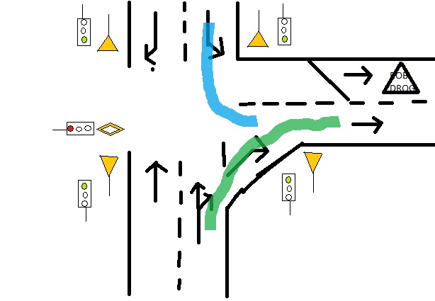

Cześć, jak myślicie, kto będzie miał pierwszeństwo, zielony czy niebieski? I dlaczego?
Z góry dzięki za odpowiedzi.

Pierwszeństwo ma zielony. Podstawa prawna: art. 25 ust 1 ustawy prawo o ruchu drogowym.

na początek def:
Kod: Zaznacz cały
skrzyżowanie – przecięcie się w jednym poziomie dróg mających jezdnię, [b]ich połączenie lub rozwidlenie, łącznie z powierzchniami utworzonymi przez takie przecięcia, połączenia lub rozwidlenia;[/b] określenie to nie dotyczy przecięcia, połączenia lub rozwidlenia drogi twardej z drogą gruntową, z drogą stanowiącą dojazd do obiektu znajdującego się przy drodze lub z drogą wewnętrzną;
a teraz:
skoro każdy z pojazdów dojeżdżających do skrzyżowania ma znak A-7; to znaczy że oba pojazdy względem siebie są wg znaków w sytuacji równorzędnej, więc w takim przypadku kwestię pierwszeństwa (tak jak @LeszkoII pisze) ustala art 25.1 Kodeksu Drogowego, polecam ciekawa lektura :P :lol:

Bardzo interesujące skrzyżowanie. Szczególnie ciekawie namalowano znaki poziome. :spoko: :hmm:

kg1956 napisał(a):Bardzo interesujące skrzyżowanie. Szczególnie ciekawie namalowano znaki poziome. :spoko: :hmm:
To samo mnie zastanawia ... zielony może jechać w prawo lub ... pod prąd ;) hehe
Pomijając ten fakt, to zielony ma pierwszeństwo. Warto sobie zapamiętać jedno, jedziesz w lewo - jedziesz ostatni :)

kobieta32 napisał(a):Warto sobie zapamiętać jedno, jedziesz w lewo - jedziesz ostatni :)
Tak, z małym wyjątkiem, jak skręcający w prawo włącza się do ruchu (wyjeżdża ze strefy zamieszkania, strefy ruchu lub innej drogi wewnętrznej, drogi niepublicznej lub posesji prywatnej) wtedy skręcający w lewo ma przed nim pierwszeństwo. I tylko przed nim.
