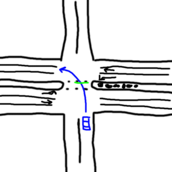

Ostatnio miałem taką sytuację i nie daje mi spokoju fakt, że w sumie nie jestem pewien co mi tam wolno a co nie i nie wiem czy czasem nie spowodowałem frustracji osoby kierujacej pojazdem za mną (a raczej stojącej za mną).
Mianowicie jak na załączonym obrazku chciałem skręcić w lewo na skrzyżowaniu bez świateł, gdzie wąska dróżka przecinała ruchliwą ulicę z kilkoma pasami ruchu i pasem zieleni pomiędzy jezdniami.
Droga na której stałem była lekko pod górkę a pas zieleni dodatkowo utrudniał mi dostrzeżenie ruchu po drugiej stronie głównej ulicy. Moje pytanie jest nastepujące:
Czy chcąc wyjechać i skręcić w lewo w takiej sytuacji mogę podjechać do środka na ten pas pomiędzy jezdniami (gdzie zwykle stają pojazdy czekające na lewoskręt z tej głównej drogi) i tam czekać aż z prawej będzie wolne? Gdy tak sobie myślę, to w sumie mogło by to spowodować utrudnienie w ruchu, gdyby ktoś tam z głównej ulicy (z pasa który był słabo widoczny) chciał skręcać w lewo, lub gdyby okazało się, że stojąc w poprzek wystaje mi tył i blokuje ruch po stronie głównej drogi, która już przejechałem... Z drugiej strony za chiny z tamtego pierwotnego miejsca nie można być pewnym, że jest wolne z jednej i z drugiej strony i czekać można by pół godziny.

Możesz wjechać na środek i tam się zatrzymać pod warunkiem, że z lewej nikt się nie zbliża, komu miałbyś ustąpić PP. Jeżeli nikt się nie zbliża to teoretycznie nie musisz się przejmować nawet wystającą d... A jak ktoś nadjedzie gdy Ty już na środku stoisz i nie ma gdzie wjechać to musi zaczekać przed skrzyżowaniem niezależnie skąd Ty przyjechałeś. Tyle treść PoRD, a interpretacje bywają różne.

Co do pytania komu bym mógł zawadzić: Gościowi, który zza tego pasa zieleni chciał by skręcić w lewo a ja zobaczę go dopiero jak już stanę mu na drodze (gdyby chciał mnie ominąć wjechał by w miejsce którędy z naprzeciwka skręcają w swoje lewo).
Wtedy teoretycznie ja wyjezdzajac z podporządkowanej bym mu zablokował skręt w lewo z pierwszeństwa. Czy może w tej sytuacji ja mam pierwszeństwo zjechania ze skrzyżowania przed gościem na drodze z pierwszeństwem skręcającym w lewo i jest to uregulowane prawem (nie tylko rozsądkiem)?
Jeszcze dodam, że ten skręcający w lewo z za pasa zieleni, któremu stanął bym na drodze mógłby byc cieżarówką i wtedy ja nie zobaczę innych pasów. Miał bym wtedy czekać aż on skręci w lewo wymijając mnie szerzej i najeżdzając na tor skretu w lewo z naprzeciwka (skoro jego zwykły tor skretu w lewo bedzie przeze mnie zablokowany)? No bo przecież nie wjadę przed niego by zobaczyć pozostałe pasy ruchu, bo ktoś by spanikował widząc jak się wychylam. Inna opcja to chyba wjezdzac tylko jak nie widzę ciężarówki z prawej :D
Interesuje mnie tylko ten na tym pasie, bo przecież mogę skręcić właśnie na ten pas, więc pozostałych pasów widzieć nie muszę :) Tak czy siak jeszcze raz dzięki za odpowiedź!

gjgtx980 napisał(a):Czy chcąc wyjechać i skręcić w lewo w takiej sytuacji mogę podjechać do środka na ten pas pomiędzy jezdniami (gdzie zwykle stają pojazdy czekające na lewoskręt z tej głównej drogi) i tam czekać aż z prawej będzie wolne?
Tak, o ile zmieścisz się na przejeździe przez pas dzielący jezdnie, czyli przód ani tył Twoje pojazdu nie wystaje na jezdnię drogi z pierwszeństwem.
Nie tylko ustępujesz tym z prawej, ale również zawracającym na drodze z pierwszeństwem, jeżeli taki manewr wykonują "na mniejszy promień".
gjgtx980 napisał(a):Gdy tak sobie myślę, to w sumie mogło by to spowodować utrudnienie w ruchu, gdyby ktoś tam z głównej ulicy (z pasa który był słabo widoczny) chciał skręcać w lewo,
To nie będzie utrudnienie. Takich sytuacji jest mnóstwo, że skręcający nie może wjechać na skrzyżowanie, bo nie ma do tego miejsca na i za skrzyżowaniem. Nie pchamy się tam, gdzie nie możemy.
gjgtx980 napisał(a):lub gdyby okazało się, że stojąc w poprzek wystaje mi tył i blokuje ruch po stronie głównej drogi, która już przejechałem...
Jest to niedopuszczalne! Powinieneś ocenić, czy zmieścisz się w "azylu" a wynika to z art. 25 ust. 4 pkt 1 ustawy Prawo o ruchu drogowym. Przy czym niezastosowanie się do tego przepisu może pociągać za sobą wykroczenie polegające za zagrożeniu bezpieczeństwa ruchu drogowego (poprzez nieustąpienie pierwszeństwa).
gjgtx980 napisał(a):Z drugiej strony za chiny z tamtego pierwotnego miejsca nie można być pewnym, że jest wolne z jednej i z drugiej strony i czekać można by pół godziny.
Może próbuj bardziej ukosem się ustawiać, jeżeli są takie możliwości. Jeżeli jest to niemożliwe, to musisz czekać na wlocie skrzyżowania.
