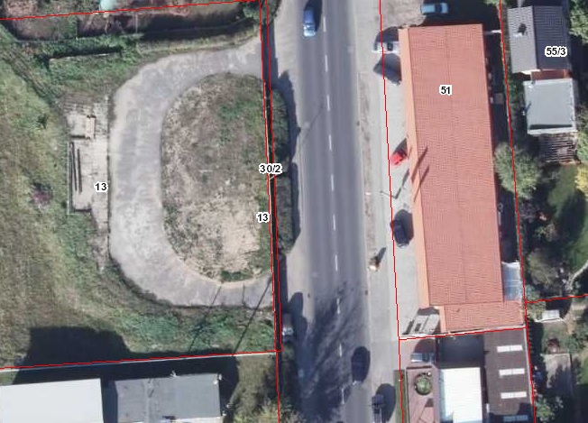

Patrząc na to z praktycznego punktu widzenia, samochód stoi tak daleko od jezdni, że nikomu nie przeszkadza. Nawet piesi mogą swobodnie przejść. Jak by ktoś miał za to mandat wlepić, to byłoby zwyczajne czepialstwo.
Btw. wg. Geoportalu to miejsce jest jeszcze w pasie drogi:
