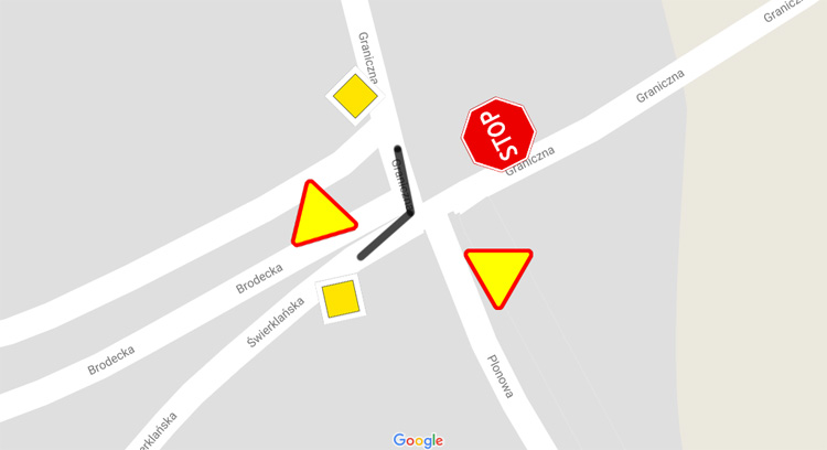

Witam wszystkich, przedstawiam poniżej skrzyżowanie i proszę Was o ocenę pierwszeństwa przejazdy w podanych sytuacjach.
Ulica Graniczna + Świerklańska mają pierwszeństwo przejazdu ustanowione znakami (zaznaczone czarną kreską na rysunku)
Brodecka oraz Plonowa mają znak Ustąp pierwszeństwa
Fragment ul. Granicznej z prawej strony ma znak Stop
Sytuacje "dyskusyjne"
1. Pojazd A nadjeżdża od ul. Świerklańskiej i chce jechać w Graniczną (fragment ze Stopem) czyli na wprost,a z ul. Plonowej jedzie na skrzyżowanie pojazd B. Kto ma pierwszeństwo?
2. Pojazd A nadjeżdża od ul. Granicznej do znaku STOP a po swojej lewej stronie ma pojazd B na Ustąp pierwszeństwa (ulica Plonowa), Kto ma pierwszeństwo?
3. Pojazd A nadjeżdża od ul. Granicznej z pierwszeństwem przejazdu i chce jechać w ulice Graniczną (w lewo). Na Plonowej pojawia się pojazd B. Kto ma pierwszeństwo?

jarekjarek napisał(a):1. Pojazd A nadjeżdża od ul. Świerklańskiej i chce jechać w Graniczną (fragment ze Stopem) czyli na wprost,a z ul. Plonowej jedzie na skrzyżowanie pojazd B. Kto ma pierwszeństwo?
Bezdyskusyjnie pojazd z D-1 czyli A
jarekjarek napisał(a):2. Pojazd A nadjeżdża od ul. Granicznej do znaku STOP a po swojej lewej stronie ma pojazd B na Ustąp pierwszeństwa (ulica Plonowa), Kto ma pierwszeństwo?
Daj miejsce w SV, bo o ile obrazek jest dobrze odwzorowany to może okazać się że pominąłeś jakieś szczegóły np tabliczki pod znakami, jeżeli nie i wszystko jest tak samo to znów pojazd A bezdyskusyjnie jeżeli pojazdy mają takie same znaki pierwszeństwo reguluje art 25.1. czyli w tym przypadku nadjeżdżający z prawej strony.
jarekjarek napisał(a):3. Pojazd A nadjeżdża od ul. Granicznej z pierwszeństwem przejazdu i chce jechać w ulice Graniczną (w lewo). Na Plonowej pojawia się pojazd B. Kto ma pierwszeństwo?
O ile jeszcze rozumiem pytanie nr 2 to nie mogę zrozumieć dlaczego pytasz który pojazd ma pierwszeństwo jak są znaki określające to pierwszeństwo? (D-1 i A-7 B-20)

Kolego Henq, dla mnie osobiście opisane sytuacje są (były) dość oczywiste jeśli chodzi o pierwszeństwo przejazdu, ale poruszam się po tym skrzyżowaniu kilka razy dziennie od roku i jak widzę co robią inni kierowcy, szczególnie traktując STOP jako "Ty masz stać bo ja mam "tylko" ustąp pierwszeństwa, więc jadę pierwszy" i z ulicy Plonowej wymuszają przejazd czy to gdy jadę od Świerklańskiej czy od Granicznej (ze stopem), to sam zacząłem wątpić w swoją widzę, stąd ten post.
Dziękuję za odpowiedzi i utwierdzenie mnie w swoich racjach.
Kamerka w samochodzie działa, więc jak w końcu któryś przeszarżuje to będę miał spokojną głowę.
