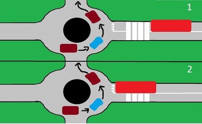

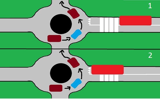

Witam. Mam nie mały dylemat. Które zatrzymanie będzie właściwe przed rondem, zważywszy na przejście dla pieszych? Autobus, na którym się uczę ma prawie jedenaście metrów, i nie wiem kompletnie, czy właściwym będzie wjechanie przed warunkowe trójkąty, gdyż z drugiej strony na to popatrzeć przejście dla pieszych zostanie "niedrożne" a z kolei ustanie przed pasami może być niewłaściwe, ponieważ teoretycznie trzeba zatrzymać się przed linią złożoną z trójkątów... Proszę o pomoc..

jak dla mnie musisz stanac przed pasami,
nie możesz zastawiać przejścia dla pieszych ,
zwróć uwagę w miescie jak staja kierowcy autobusow ...
nigdy nie widziałem by atrzymywalis ie na pasach ... pieszy jest "swiety"

Paszkowski napisał(a):Witam. Mam nie mały dylemat. Które zatrzymanie będzie właściwe przed rondem, zważywszy na przejście dla pieszych? Autobus, na którym się uczę ma prawie jedenaście metrów, i nie wiem kompletnie, czy właściwym będzie wjechanie przed warunkowe trójkąty, gdyż z drugiej strony na to popatrzeć przejście dla pieszych zostanie "niedrożne" a z kolei ustanie przed pasami może być niewłaściwe, ponieważ teoretycznie trzeba zatrzymać się przed linią złożoną z trójkątów... Proszę o pomoc..
nie masz obowiązku zatrzymywać się przed P-13, tak samo jak nie masz obowiązku zatrzymywać się przed A-7 to są tylko linie pomocnicze to nie są linie P-12 gdzie bezwzględnie musisz się zatrzymać. O ile zatrzymanie na pasach może być uznane za błąd (powinno) to niezatrzymanie się przed P-13 jak nic nie jedzie nie jest błedem.

Koledze nie chodzi o zatrzymywanie się w sytuacji, gdy nikogo nie ma na rondzie, tylko o ustępowanie pierwszeństwa.
Rozwiązanie: przepuszczasz pieszych i dojeżdżasz do linii. Jeśli nie ma pieszych na przejściu i zamierzających przez nie przejść, również dojeżdżasz do linii. Jeśli sytuacja jest niepewna i masz widoczność pozwalającą ocenić sytuację na rondzie, lepiej zatrzymać się przed przejściem i powoli się dotoczyć - i tak nie wjedziesz na zajęte, a egzaminator odbierze to jako dodatkową, uzasadnioną ostrożność. Tak samo się robi w osobówce, więc nie rozumiem skąd wątpliwości.

sytuacja tak zdarza się na co dzień na egzaminach kat. D.
zależy to od dwóch czynników:
1. jak wspomniał przedmówca jeżeli nie ma pieszych, to wjeżdżasz przed linię zatrzymania warunkowe złożonej z trójkątów (one są wierzchołkami w drugą stronę).
2. zależy od widoczności, przecież nie zostawisz pojazdu przed przejściem i nie będziesz wysiadał, wybiegał przed skrzyżowanie, aby zobaczyć czy coś jedzie, z powrotem biegiem do autobusu i po zapięciu pasów ruszamy, tylko w tym czasie sytuacja mogłaby się już zmienić.
