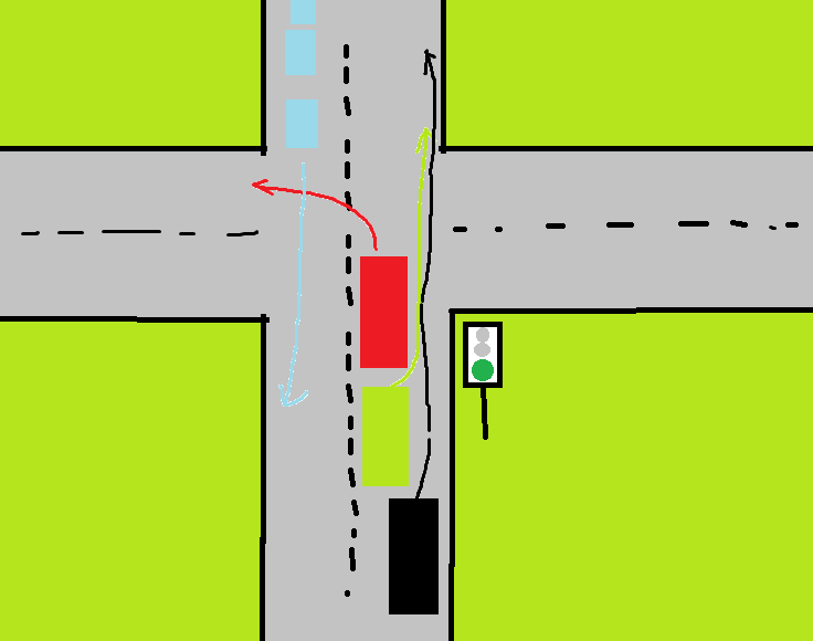

Miało to miejsce na skrzyżowaniu dróg dwukierunkowych z jednym pasem ruchu w każdym kierunku. Stałem jako drugi samochód na czerwonym, a za mną inne samochody jeden za drugim gdyż był tylko jeden pas ruchu na tym skrzyżowaniu (jednocześnie prosto i do skrętu). Gdy zapaliło się zielone światło pojazd stojący przede mną zasygnalizował skręt w lewo i zatrzymał się za sygnalizatorem blokując pas ( prawdopodobnie żeby przepuścić jadących z przeciwka), ponieważ było miejsce z prawej strony postanowiłem wyprzedzić go z prawej strony (jechałem prosto a on skręcał w lewo - więc mogłem). W tym momencie popatrzyłem w prawe lusterko i spostrzegłem, że już nas wyprzedza samochód z prawej strony, więc zahamowałem, rezygnując z manewru. Czy ten trzeci samochód miał prawo mnie tak wyprzedzić? Czy ja powinienem sprawdzić czy nie jestem wyprzedzany z prawej strony jeśli jadę prosto? Gdybym go nie zauważył i zaczął wyprzedzać uderzyłbym we mnie. Kto w tym przypadku byłby sprawcą?

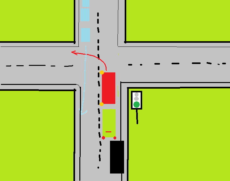

Ja jako pojazd zielony ruszyłem za czerwonym po zapaleniu zielonego światła. Czerwony zaczął skręcać w lewo jednak zatrzymał się żeby przepuścić pojazdy z przeciwka. Ja widząc że on stoi też się zatrzymałem, po czym chciałem ruszyć żeby go ominąć gdyż było miejsce z prawej strony. Ruszając zobaczyłem najpierw w lusterku potem w bocznej szybie samochód przejeżdzający dosyć szybko obok nas po prawej stronie więc zahamowałem i przerwałem omijanie.
Pytanie jest czy gdybym wyjechał to byłbym sprawcą kolizji z tym czarnym pojazdem, czy on powinien zatrzymać się za mną. Bo nie kojarzę żeby można było omijać w ten sposób samochody na skrzyżowaniach?

Był tam wyznaczony liniami dokładnie jeden pas ruchu i pobocze utwardzone oddzielone od jezdni linią krawędziową. ( Dodałem pobocze na rysunku). Więc miejsce do ominięcia było łącznie z poboczem utwardzonym. I ten trzeci samochód wyprzedził mnie jadąc częściowo poboczem.

Postprzez mp0011 » piątek 23 marca 2018, 18:30
Najlepiej to wstaw link do Google Maps, będzie jasność. Na podstawie takich szkiców ciężko coś wywróżyć ;)
