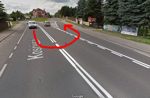

Postprzez szymonix » sobota 02 czerwca 2018, 21:24
Mogę tu skręcic?
https://goo.gl/maps/KWhg3scLHKq
Daleko przed łukiem jest zakaz skrętu w lewo, dokąd obowiązuje??
Bardzo mnie korci tam skręcać, ale jakaś obawa jest, że to jednak nadal jedno skrzyzowanie.

Wg. mnie nie możesz tam skręcić. Zakaz obowiązuje na skrzyżowaniu, a to jest jedno skrzyżowanie. Przerwa w linii ciągłej jest dla wyjeżdżających/wjeżdżających z/do posesji. Co ciekawe, oni mogą pojechać z posesji w Krakowską.

po co jest ta przerwa w podwójnej ciągłej osi jezdni?
jeżeli spojrzymy na linię krawędziową, to można wywnioskować, że przerwa ta jest dla pojazdów wyjeżdżających z posesji i skręcających w lewo.
z resztą na wysokości białego auta jest podobne rozwiązanie dla mieszkańców drugiej parceli.
także moim zdaniem, jeżeli chciałbyś zawrócić zgodnie z przepisami, musiałbyś wjechać na posesję i wyjechać w drugim kierunku.

Zakaz skrętu w lewo obowiązuje na najbliższego skrzyżowaniu, nie za nim; więc tak, możesz tam zawrócić, o ile nie zahaczysz o linię ciągłą.
Dz.U. 2002 nr 170 poz. 1393 z późn. zm. §22 ust. 2 i 3 napisał(a):2. Zakazy wyrażone znakami B-21 i B-22 obowiązują na najbliższym skrzyżowaniu, z zastrzeżeniem ust. 3.
3. Znaki B-21 i B-22 znajdujące się w obrębie skrzyżowania dotyczą tylko najbliższej jezdni, przed którą zostały umieszczone.
PS Bzdury o jakiś posesjach możesz wsadzić sobie między spam, nic o tym w przepisach w związku ze skręcaniem nie ma.

benio101 napisał(a):Zakaz skrętu w lewo obowiązuje na najbliższego skrzyżowaniu, nie za nim; więc tak, możesz tam zawrócić, o ile nie zahaczysz o linię ciągłą.
Sugerujesz, że tam są dwa skrzyżowania? Na jakiej podstawie?

Skrzyżowanie może i jest jedno, ale popatrzcie na taki przebieg jazdy -> z Krakowskiej wyjeżdżam na Kościuszki w lewo (wcześniej jest tylko STOP, więc wiadomo), przejeżdżam kilkanaście metrów i chcę skręcic w tym miejscu co na obrazku i wjechać z powrotem w Krakowską.. Zakaz skrętu w lewo mają ci co jadą Kościuszki - to mozna podciągnąć, że dotyczy skrzyzowania czyli nie możemy tak pojechać jak narysowałem. Ale jadąc Krakowską, aby spełniony był ten wymóg to chyba by musiał stać tam zakaz zawracania, co nie?? :hmm:
A ci wyjeżdżający z posesji to mają najlepiej w takim razie - mogą wszystko. :lol:

Nie "może", tylko jest jedno. Dwie drogi, jedno połączenie. Nie ma siły, żeby tam były dwa skrzyżowania.

Benio sugeruje, że w myśl przepisów omawiane miejsce skrętu jest już dawno ZA skrzyżowaniem, które oczywiście jest JEDNO.
Problematyczny jest w takich przypadkach jak zawsze "obszar skrzyżowania" i jego definicja, a raczej interpretacja, która jak z dupą - każdy ma swoją.
A czy znak B21 umieszczony został w obrębie skrzyżowania? moim zdaniem nie.

Można zawrócić, bo nie ma przeciwwskazań do tego manewru. Linię P-1e przecież można przejechać. Pomijamy tym rozrachunku "utrudnianie ruchu". Wszak zawrócenie w tym akurat miejscu niczym się nie różni (pod względem możliwości, jakie daje P-1e) od skręcenia w lewo do posesji. To – czy zawrócenie odbędzie się na "jeden raz", "na trzy razy" ... czy na 10 razy – nie ma żadnego znaczenia (z zastrzeżeniem rygorów wynikających z przepisów ogólnych, tzn. ustawy przede wszystkim).

No właśnie jaki tu jest problem? Ulice sie łączą. Czy skrzyżowanie kończy sie po środku drogi podporządkowanej? Nie. Dlaczego miałoby tak być. Skrzyżowanie ciągnie sie na całej szerokości połączenia drogi podporządkowanej z główną.

LeszkoII napisał(a):...Wszak zawrócenie w tym akurat miejscu niczym się nie różni (pod względem możliwości, jakie daje P-1e) od skręcenia w lewo do posesji. To – czy zawrócenie odbędzie się na "jeden raz", "na trzy razy" ... czy na 10 razy – nie ma żadnego znaczenia (z zastrzeżeniem rygorów wynikających z przepisów ogólnych, tzn. ustawy przede wszystkim).
nie zgodziłby się z tym.
znak zakaz skrętu w lewo i zawracania dotyczy wszystkich pojazdów, więc nie możemy patrzeć oczami kierowcy tylko takiego pojazdu jakim sami jeździmy na co dzień.
w jaki sposób miałby tu zawrócić pojazd dostawczy aby nie najechać na linię?
nie wspomnę już o pojeździe ciężarowym, zespole pojazdów, czy też autobusie.
zawracanie na więcej niż jeden można wykonać w rejonie skrzyżowanie bez utrudnienia ruchu np. w Boże Ciało w godzinach wczesno rannych lub w czasie procesji, ale nie w normalny dzień.
natomiast moim zdaniem rejon skrzyżowania kończy się tam gdzie kończy się połączenie ul. Kościuszki i ul. Krakowskiej, czyli pojazd biały musiałby jeszcze przejechać jakieś 10-15m, aby opuścić skrzyżowanie: https://www.google.pl/maps/@50.1329998, ... 6656?hl=pl
natomiast jeszcze raz proponuję zastanowić się: po co jest ten krótki fragment przerwy w podwójnej linii ciągłej;
czy z myślą o skręcających w lewo (zawracających), czy wyjeżdżających z posesji?

Może prościej - czy jeżeli przejedziesz tą podwójną ciągłą w tamtym miejscu, celem kontynuowania w Krakowską, zrobisz to jednym manewrem i jednym kierunkowskazem (lewym), czy dwoma odrębnymi manewrami - pierw zawracanie, a potem skręt w prawo (czyli lewy kierunkowskaz, a potem prawy)?
Bo jeżeli jednym (a tak to wygląda), to jesteś w obrębie skrzyżowania. Jeżeli dwoma, to już bym przymknął oko ;)
Te przerwy w podwójnej są symboliczne. Jak ma nimi wyjechać szambowóz z posesji bez najeżdżania na nie? Niedasie. Oczywistym jest, że wyjeżdżając z posesji (i wjeżdżając na nią) zawsze się te linie narusza i każdy o tym wie. Tu też widać że czasem ważniejszy jest sens prawa niż jego litera, czyli zrozumienie PO CO są te linie, a nie ślepe uczepienie się literalnego brzmienia przepisu.
