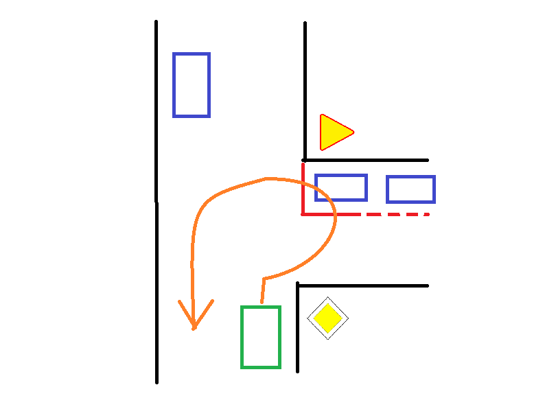

Postprzez Alpheus » środa 12 września 2018, 23:07
Henq, chyba faktycznie wyraziłem się niedokładnie
Chodzi mi o tor jazdy wyznaczony żółtą krzywą
Dodam, że w dniu dzisiejszym na drodze poprzecznej (tej, na której zawraca pojazd) jest narysowane dodatkowo przejście dla pieszych. Pojazd zawraca przed nim.

Alpheus napisał(a):Henq, chyba faktycznie wyraziłem się niedokładnie
wyraziłeś się dokładnie tylko twój tor jazdy uwzględnia opuszczenie skrzyżowania i zawracanie na drodze podporządkowanej a nie na skrzyżowaniu, czerwony tor jazdy zawracanie na skrzyżowaniu, wszystko rozbija się o "wielkość" skrętu w prawo.
O ile żółty tor jazdy w początkowej fazie nie jest całkowitym opuszczeniem skrzyżowania to przejazd przez linie ciągle i ustawienie pojazdu już jest i zatrzymujesz sie przed skrzyżowaniem i znajdujesz się na drodze podporządkowanej. Taka budowa skrzyżowania.
Tor jazdy czerwony uwzględnia zawracanie tylko na skrzyżowaniu.
Żółty tor jazdy winny A: jest na drodze podporządkowanej.
Czerwony tor jazdy winny B: wyprzedza na skrzyżowaniu z lewej strony pojazd sygnalizujący lewym kierunkowskazem.
Dwie różne sytuacje opuszczenie skrzyżowania i zawracanie, druga zawracanie na skrzyżowaniu.

Postprzez Cyryl » czwartek 13 września 2018, 09:28
1. jakim pojazdem zawracałeś? bo na moje oko, to przeciętnym samochodem osobowym na tej drodze można zawrócić bez specjalnego wjeżdżania w drogę poprzeczną.
2. przed zawracaniem musisz się zatrzymać, skręcić w miejscu maksymalnie i dopiero ruszyć, ponieważ każdy ruch postępowy zwiększa promień skrętu. tutaj kłaniają się umiejętności techniczne w prowadzeniu pojazdu (przeciętny pojazd ma średnicę zawracania o około 10cm mniejszą w prawo).
tutaj - https://www.google.pl/maps/@51.0898316, ... 312!8i6656 zawracam (moi kursanci) autobusem (11,5m długości) z lewego pasa i spokojnie się mieszczę (zostaje 4 cm). lub tu - https://www.youtube.com/watch?v=_izTrL3pt3o
3. zawracać możesz w warunkach gdy nie spowodujesz zagrożenia lub utrudnienia ruchu, więc jeżeli Twoje zawracanie koliduje z innym pojazdem musisz zaczekać na dogodny moment.
4. nie wolno przekraczać ciągłej linii (chyba że wymiary pojazdu uniemożliwiają prawidłową jazdę).
5. dodatkowo jeżeli w tej chwili na drodze poprzecznej jest przejście dla pieszych przepisy zabraniają jazdy po przejściu (wzdłuż), możesz tylko przekraczać (przejeżdżać) je.

to czy się zgadzasz czy nie, to nie ma znaczenia, bo PoRD mówi (Art. 22):
"6. Zabrania się zawracania:
4) w warunkach, w których mogłoby to zagrozić bezpieczeństwu ruchu na drodze lub ruch ten utrudnić."
1. zawracając autor chce wjechać na drogę podporządkowaną, a powiedzmy, że stoisz tam Ty (po prawej stronie) na linii zatrzymania (P-12, jak dobrze widzę) i co?
jak masz mu udzielić pierwszeństwa?
masz wycofać auto?
a jeżeli za Twoim samochodem będzie stał inny, to cały rządek pojazdów ma cofać?
2. podczas zawracania nie tylko mogą być pojazdy na drodze/drogach podporządkowanych, ale również na drodze z pierwszeństwem.
przecież zawracając kolidujesz z tymi co jadą tą samą drogą co Ty, ale z przeciwka, na wprost.

Postprzez Cyryl » sobota 15 września 2018, 06:40
chyba albo niezbyt wyraźnie napisałem, albo zostałem źle zrozumiany.
mój post był w nawiązaniu do zaproponowanego toru jazdy przez autora.
bo jak w takim wypadku wyegzekwujesz swoje pierwszeństwo?

Postprzez Henq » sobota 15 września 2018, 19:08
Cyryl napisał(a):bo jak w takim wypadku wyegzekwujesz swoje pierwszeństwo?
a ty nie czytasz co było wcześniej? w takiej sytuacji nie masz pierwszeństwa, jesteś na drodze podporządkowanej, jeszcze chcesz przejechać podwójną ciągłą i egzekwować pierwszeństwo którego nie masz? Jak?

Postprzez Henq » sobota 15 września 2018, 22:18
Cyryl napisał(a):masz rację, ale ja wypowiedziałem się w stosunku do konkretnie zaproponowanego sposobu zawracania, a nie innego.
ale zauważ, że zaproponowany sposób "zawracania" na skrzyżowaniu nie jest zawracaniem :spoko: tylko:
skręt w prawo -> opuszczenie skrzyżowania i dopiero zawracanie na drodze podporządkowanej
