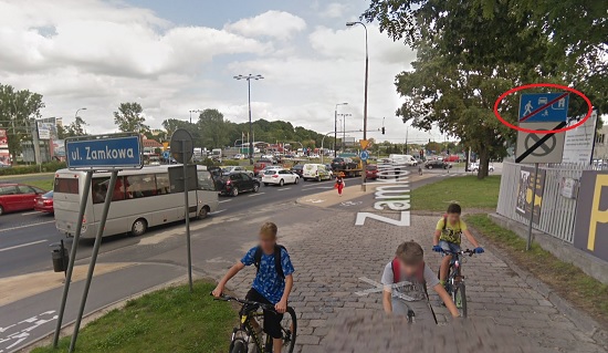

220 to se może, ale chodzi o to jak dany kawałek bruku jest faktycznie wykorzystywany.
Poza tym 220 nie definiuje czegoś takiego jak deptak.

gumik napisał(a):220 to se może,
no może :eek2:
gumik napisał(a):ale chodzi o to jak dany kawałek bruku jest faktycznie wykorzystywany.
chodzi o twoją znajomość przepisów a nie o wykorzystywanie bruku :eek2:
znak B-1 stawia się na drodze, a nie na deptaku.
gumik napisał(a):Poza tym 220 nie definiuje czegoś takiego jak deptak.
definiuje drogę, jezdnię, chodnik i to ci powinno wystarczyć, a że wymyślasz sobie własne nazwy to ci potem bzdurki wychodzą :spoko:

Postprzez gumik » czwartek 24 stycznia 2019, 18:00
Potocznie taką drogę można nazwać deptakiem i nie jest to błędem. Nie wiem o co Ci chodzi. Każdy wie o co chodzi, a jak nie to można się dopytać co autor miał na myśli. Odbiegłeś od właściwego tematu dyskusji i nie będę kontynuował tego.

Postprzez Henq » czwartek 24 stycznia 2019, 18:08
nic nie odbiegam...
pieprzysz głupoty że to deptak i samochody tam zagrożenie stwarzają, bo nie rozróżniasz drogi od deptaka, wymyślasz sobie że to wyimaginowany deptak i nadajesz pierwszeństwo pieszym a w rzeczywistości jest to droga z której wyeliminowano po przez znak B-1 ruch NIEKTÓRYCH pojazdów!
Jak byś znał przepisy wiedział byś, że to nie tworzy magicznie deptaka i nie nadaje pieszym cudownej wolności. Zagrożenie to ja widzę w interpretacji przez ciebie przepisów :eek2: :help:

Postprzez gumik » czwartek 24 stycznia 2019, 19:36
Henq napisał(a):wymyślasz sobie że to wyimaginowany deptak i nadajesz pierwszeństwo pieszym a w rzeczywistości jest to droga z której wyeliminowano po przez znak B-1 ruch NIEKTÓRYCH pojazdów!
Piesi mają pierwszeństwo.
Podstawa prawna:
"Ustawa z dnia 20 czerwca 1997 r. - Prawo o ruchu drogowym." (Dz. U. 1997 Nr 98 poz. 602 z późn. zm.) - Art. 11. 5.
"Rozporządzenie Ministra Infrastruktury z dnia 3 lipca 2003 r. w sprawie szczegółowych warunków technicznych dla znaków i sygnałów drogowych oraz urządzeń bezpieczeństwa ruchu drogowego i warunków ich umieszczania na drogach" (Dz.U. 2003 nr 220 poz. 2181 z późn. zm.) - 5.2.46

Postprzez Henq » czwartek 24 stycznia 2019, 20:34
gumik napisał(a):Piesi mają pierwszeństwo.
dlaczego od drugiej strony? jakoś nie widać przed znakiem B-1 czy za znakiem B-1 znaku D-40 :eek2: :hmm:
a i z drugiej strony to samo:
https://www.google.pl/maps/@51.2502867, ... 312!8i6656
a tu z przodu B-1 a od tyłu D-41:
https://www.google.pl/maps/@51.2503858, ... 312!8i6656
zapewne wskażesz poprawny D-40? :hmm:
oczywiście ten obszar od B-1 do D-41 również dla ciebie to deptak :hmm: :help:
gumik napisał(a):Podstawa prawna:
znak D-41 to 5.2.47
strefa zamieszkania - obszar obejmujący drogi publiczne lub inne drogi, na którym obowiązują szczególne zasady ruchu drogowego, a wjazdy i wyjazdy oznaczone są odpowiednimi znakami drogowymi;
czytasz? rozumiesz? wjazdy mają być oznakowane, cytujesz 5.2.46 do znaku D-40 a pokazujesz zdjęcie D-41 :wow:
kiedy ty w końcu przestaniesz się kompromitować!? :eek2:

Postprzez gumik » czwartek 24 stycznia 2019, 22:41
Poza argumentami ad personam (łamanie regulaminu), to niezly babol w oznakowaniu znalazłeś.
Btw. D-40 jest z drugiej strony znaku D-41 który wskazałem.

Postprzez Henq » piątek 25 stycznia 2019, 07:14
gumik napisał(a):Btw. D-40 jest z drugiej strony znaku D-41 który wskazałem.
jak zwykle poza kompromitacją nic sensownego nie wnosisz do tematu :help:
nadal nie widzę byś wskazał D-40 od znaku B-1
No i co z częścią od znaku B-1 do D-41? to też "deptak"?
W kolejnym temacie złapany na nieznajomości przepisów będziesz teraz wymyślał?

Postprzez gumik » piątek 25 stycznia 2019, 08:33
D-40 zdaje się że obowiązuje do odwołania. Przecież pisałem, że oznakowanie bubel.

Postprzez Henq » piątek 25 stycznia 2019, 09:37
gumik napisał(a):D-40 zdaje się że obowiązuje do odwołania. Przecież pisałem, że oznakowanie bubel.
Człowieku czytaj co się do ciebie pisze :eek2: jakie obowiązuje?
obowiązuje jak jest!
masz obrazek masz google map i znaku nie ma! więc co ci obowiązuje do odwolania?
od drugiej strony znak D-41 jest wcześniej o kilka metrów od B-1 więc pomiędzy to nie jest DEPTAK!
Od dwóch stron pieprzysz głupoty bo nie słuchasz mądrzejszych, bo ty się wielce znasz :help:
Znak B-1 stawia się by z drogi wyeliminować ruch NIEKTÓRYCH pojazdów, nie stawia się na "deptaku" zapamiętaj to sobie, to piesi stwarzają zagrożenie a nie tak jak sobie ubzduraleś!
Czego nie potrafisz zrozumieć?
Skoro proste argumenty do ciebie nie docierają to bardziej dobitnie się nie da :eek2:

Postprzez gumik » piątek 25 stycznia 2019, 12:46
Mamy w takim razie dwa buble w oznakowaniu. Niekompletne oznakowanie strefy zamieszkania oraz tabliczkę z napisem "Dotyczy także niepełnosprawnych" pod znakiem B-1 (powinna być "Dotyczy także" + symbol osób niepełnosprawnych).
Jak chodzi o oznakowanie strefy zamieszkania, to wszystkie wjazdy na starówkę mają oznaczenie D-40/41. To D-41 obok miejsca o którym mowa (link @waw) wydaje się być zbędne. Gdyby go nie było wtedy nie byłoby wątpliwości gdzie jest, a gdzie nie ma strefy zamieszkania. Sam fakt braku D-40 w tym miejscu budzi też wątpliwości. Nie wiadomo "co autor miał na myśli".

Postprzez Henq » sobota 26 stycznia 2019, 00:21
normalnie ręce opadają :eek2: ty dalej nie rozumiesz przepisów?
gumik napisał(a):Zagrożenie to ja widzę, ale raczej dla pieszych, którzy chodzą tym deptakiem.
to jest twoje zagrożenie!!! - tu szukaj bubla!!! i przestań dodawać znaki których nie ma!
