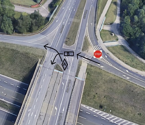

Proszę o pomoc. Który pojazd ma w tej sytuacji pierwszeństwo?

Pytam bo mam notoryczną sytuację co 2-3 dzień w tym miejscu w której pojazd B dojeżdża do miejsca jak na rysunku (w sensie do środka skrzyżowania) i twierdzi że jest z mojej prawej strony więc ma pierwszeństwo.

to mu wytłumacz, że art 25.1 nie ma zastosowania jak są znaki B-20 i D-1 to one regulują pierwszeństwo a B-20 obowiązuje na całym skrzyżowaniu.

SHREK napisał(a):Który pojazd ma w tej sytuacji pierwszeństwo?
A

Henq napisał(a):jak są znaki B-20 i D-1 to one regulują pierwszeństwo a B-20 obowiązuje na całym skrzyżowaniu.
Henq napisał(a): zapisu § 21 dotyczącego tego skrzyżowania nie trzeba precyzować :thumb2:
Skoro uważasz, że B-20 nie dotyczy tylko jezdni, przed którą został umieszczony tylko całego skrzyżowania, to teraz będę się śmiał, że wg ciebie należy zatrzymywać się przed każdą z jezdni drogi z pierwszeństwem, a w opisanym przypadku także w miejscu kolizji A/B :lol: :lol: :lol:

człowieczku mały czy tu masz znak B-20 umieszczony w obrębie skrzyżowania? czy przed skrzyżowaniem B-20?
Boże!!! Co ty chcesz jak twój genialny kolega @srumik stosować przepisy dotyczące jezdni na poboczu? :wow: :wow:
ogarnij się w końcu!!!
znak B-20 jest ustawiony przed skrzyżowaniem, więc obowiązuje go zapis z § 21:
1. Znak B-20 "stop" oznacza:
1) zakaz wjazdu na skrzyżowanie bez zatrzymania się przed drogą z pierwszeństwem;
2) obowiązek ustąpienia pierwszeństwa kierującym poruszającym się tą drogą.
2. Zatrzymanie powinno nastąpić w wyznaczonym w tym celu miejscu, a w razie jego braku - w takim miejscu, w którym kierujący może upewnić się, że nie utrudni ruchu na drodze z pierwszeństwem.
i tyle!!!
Nie dotyczy go zapis o jezdni i nie dotyczy go zapis o torowiskach, a wiesz dlaczego? bo nie jest ustawiony w obrębie skrzyżowania, i nie jest ustawiony przed torowiskiem :help:
Specjalnie tylko o tym wspomniałem, byś wykazał się inteligencją, niestety zabrakło :help: na każdym kroku udowadniasz, że trzeba cię edukować od podstaw :help: to może zacznij od tego co to skrzyżowanie :help:

To nie jest łatwe skrzyżowanie, ale chyba nie ma wątpliwości że pierwszeństwo ma "A".

Tak mi się przypomniało skrzyżowanie Mikołowskiej z Obrzeżną Zachodnią w Mysłowicach, gdzie droga podporządkowana (Obrzeżna Zachodnia) ma B-20,
lecz na środku skrzyżowania przed drugą jezdnią drogi z pierwszeństwem przejazdu są postawione A-7 - zarówno dla jadącego od Obrzeżnej Zachodniej,
https://goo.gl/maps/PeJDEWH7ToyjYKDd7
jak i dla jadącego Mikołowską, który skręca w lewo w Obrzeżną Zachodnią.
https://goo.gl/maps/7FEAvTQnmXwtuook7
Jest rzeczą oczywistą, iż w omawianej w tym wątku sytuacji pierwszeństwo ma A.
Natomiast w sytuacji ustawienia A-7 w obrębie skrzyżowania pierwszeństwo miałby B.
Wygląda na to, iż znaki A-7, umieszczone w obrębie skrzyżowania, odwołują pierwszeństwo nadane na wlocie (np. D-1, bądź też art. 25 ust. 1 PoRD). Wyraźnie to jest widoczne na skrzyżowaniu obok węzła Jęzor na S1 w Sosnowcu:
Bez tego A-7 w obrębie skrzyżowania
https://goo.gl/maps/gHQUiK7QDgfpj72JA
biały i szary miały by pierwszeństwo wobec tamtego ciemnego, który nadjechał z naprzeciwka i skręcił w lewo, lecz tamten ciemny miał A-7 tutaj:
https://goo.gl/maps/pozNqq1h1Dj2VSSz8
W efekcie tutaj
https://goo.gl/maps/pDyBkJeVHTV1vLth9
art. 25 ust. 1 został wyłączony.
Komplet A-7 umieszczonych w obrębie tego skrzyżowania uzupełnia A-7 umieszczony tutaj:
https://goo.gl/maps/8uBPoSmLeHtWYsBc9
Ten A-7 z lewej strony, jako umieszczony w obrębie skrzyżowania, informuje kierowcę, że ustępuje pierwszeństwa tylko wobec nadjeżdżających najbliższą jezdnią z lewej strony, natomiast "nadaje pierwszeństwo" wobec nadjeżdżających drugą jezdnią z prawej strony (skręcających w lewo).
