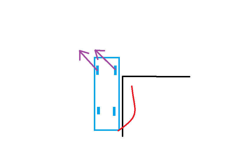

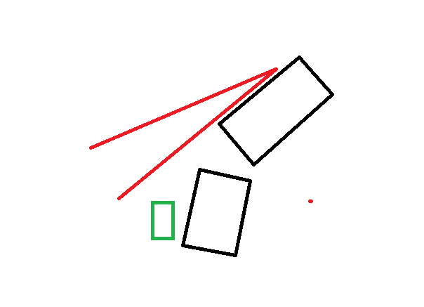

jeżeli skręcamy w prawo ciężarówką czy autobusem, przed samym skrętem trzeba spojrzeć w lewe lusterko, czy na wysokości naszego tyłu nie ma żadnego użytkownika.
sprawa się komplikuje gdy skręcamy samochodem ciężarowym z przyczepą/naczepą lub autobusem przegubowym. wtedy ze względu na to iż nasze pole widzenia w lewym lusterku nie obejmuje lewego tyłu zespołu pojazdów, trzeba to robić na wyczucie.
po naszych drogach jeździ mnóstwo samochodów ciężarowych z przyczepami bądź naczepami oraz autobusów przegubowych, a mimo to uderzenie zachodzącym tyłem należy do rzadkości, więc dla przeciętnego kierowcy nie stanowi to problemu o ile zachowa należytą uwagę i staranność manewru.

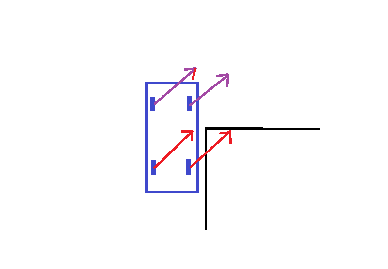

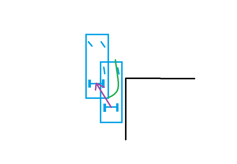

co do zachodzenia tyłu: każdy pojazd obraca się wokół tylnej osi, a najwięcej zachodzi, gdy kręcimy w miejscu. problem jest wtedy, gdy tylna oś jest oddalona od tylnego obrysu pojazdu, a w przeciętnym autobusie jest to około 3m. w samochodzie osobowym ta odległość powoduje, że zachodzenie tyłu staje się niezauważalne.
jeżeli więc stoimy blisko jakiejś przeszkody lub innego pojazdu i chcemy skręcić w przeciwną stronę "ogon" naszego autobusu uderzy w to.
więc aby uniknąć tego, trzeba tylną oś oddalić od tej przeszkody.
więc chcąc skręcić w lewo jak na rysunkach, trzeba najpierw lekko skręcić kierownicę w lewo, a kiedy nasz pojazd oddali się od przeszkody na1-1,5m, możemy już kręcić do końca.
te wszystkie rysunki mam w telefonie i przed lekcją gdzie uczę skręcania autobusem jest część teoretyczna.
różnica w pokonywaniu zakrętów jest tak znacząca, że przed pierwszym pokonaniem zakrętu mówię: ja pana poprowadzę, a oznacza to, że jedzie pan według moich wskazówek, nawet gdyby panu logika i doświadczenie podpowiadały co innego.
dopiero drugi przejazd szkolony wykonuje samodzielnie.

jeszcze coś o technice jazdy autobusem.
różnica w sposobie pokonywania zakrętów nie wynika z większych czy mniejszych wymiarów pojazdu, ale głównie z umieszczenia osi kierowanej (przedniej).
jeżeli wsiądziemy do autobusu o wymiarach powiedzmy 9m długości i 2,5m szerokości, ale zbudowanym na bazie pojazdu typu Mercedes Sprinter, z osią przednią przed kierownicą, to będziemy pokonywać nim zakręty jak pojazdem osobowym, dużym, ale osobowym.
jednak gdy wsiądziemy do autobusu o identycznych wymiarach, ale oś kierowana będzie 1,5m za nami (w autobusie turystycznym na wysokości drugiego rzędu siedzeń), wtedy musimy już kierować nim zupełnie inaczej, jak autobusem; mimo że oba pojazdy mają te same wymiary.
jak wspomniałem każdy pojazd na zakręcie obraca się wokół tylnej osi.
więc gdy kierowca pojazdu osobowego ma tylną oś na wysokości szczytu zakrętu, to autobus ma jeszcze do tego punktu 0,5m, ale przed przednią osią. a tylna oś jest około 9m za stanowiskiem kierowcy.
więc aby nie najechać na krawężnik trzeba wyjechać przednim obrysem około 9m od punktu zgięcia tego zakrętu.

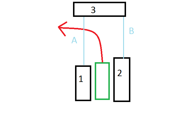

wyjazd z między pojazdów na drugim rysunku:
stoimy autobusem (zielony) między innymi pojazdami (1 i 2), chcemy wyjechać w lewo, ale z przodu jesteśmy ograniczeni pojazdem 3.
w zasadzie moglibyśmy zacząć kręcić gdy odległość A będzie odpowiadała odległości od przodu autobusu do tylnej osi (około 9m), jednak wtedy tyłem zaczepimy o pojazd 2. więc odległość B musi być co najmniej taka jak długość całkowita autobusu, więc co najmniej 12m (dla przeciętnego takiego pojazdu), abyśmy wyjechali z tamtego miejsca. nie ma jazdy na wyczucie, ale wszystko musi być wyliczone, ale kierowca jest pewien na 100% i jedzie, a jeżeli na zasadzie "zobaczymy", to niech lepiej nie podejmuje się takiego manewru.
dla osób uczestniczących w kursie kat. D jest to bardzo trudne i mimo świadomości tego, pamiętanie zawsze i na wszystkich zakrętach, nie zawsze jest do końca opanowane podczas kursu, a czasem już podczas pracy zdarzy się doświadczonemu kierowcy autobusu pojechać po krawężniku lub zarysować jakąś osobówkę.
