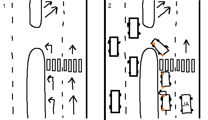

Mam problem przy sytuacji drogowej, która spotyka mnie codziennie. Otóż jak wiadomo przed oraz na przejściu dla pieszych nie można wyprzedzać. Jednak jeżdżę przez drogę na której przejście dla pieszych znajduje się na drodze do skrętu w lewo oraz do jazdy prosto (rys. 1). Często ten lewy pas jest zakorkowany i samochody na nim poruszają się z prędkością 5km/h (dojeżdżają do miejsca w którym mogą skręcić w lewo - rys. 2.). Co powinienem zrobić w takiej sytuacji jadąc prawym pasem? Jest jakieś wyłączenie od przepisu, który przytoczyłem wcześniej w takim przypadku? Przecież nie zwolnię do prędkości pojazdów z lewego pasa i nie zakorkuje przejazdu prosto... Dodam, że jest to droga w terenie niezabudowanym, więc nawet jadąc 80 km/h zazwyczaj mam poganiacza 10 m za sobą i ilekroć postanowiłem zwolnić do tych 10km/h musiałem gwałtowanie przyśpieszyć, bo miałbym go w swoim bagażniku, a o sygnałach dźwiękowych nawet nie wspomnę. Widoczność tam jest dobra (lekko z górki) + jest to raczej odludzie, więc o ewentualnego pieszego bym się nie bał, ale jednak strach przed mandatem zostaje.

Ramak napisał(a):Jednak jeżdżę przez drogę na której przejście dla pieszych znajduje się na drodze do skrętu w lewo oraz do jazdy prosto (rys. 1).
typowa sytuacja na drogach dwujezdniowych o dwóch pasach ruchu
Ramak napisał(a):Często ten lewy pas jest zakorkowany i samochody na nim poruszają się z prędkością 5km/h (dojeżdżają do miejsca w którym mogą skręcić w lewo - rys. 2.).
pojazdy stoją -> omijanie,
pojazdy jadą w tym samym kierunku -> wyprzedzanie
pojazdy jadą w innym kierunku -> na 100% nie wyprzedzanie
chociaż mamy tu kilku geniuszy dla których pojazd skręcający w lewo jedzie tak samo prosto i dojeżdża do PdP za skrzyżowaniem :help: :eek2:

Ramak napisał(a):Co powinienem zrobić w takiej sytuacji jadąc prawym pasem?
wg @szerszona i przydupasa to nie wyprzedzać :eek2: :dumb: czyli stać ewentualnie toczyć się 5km/h :help:
Ramak napisał(a):Jest jakieś wyłączenie od przepisu, który przytoczyłem wcześniej w takim przypadku?
tak!
definicja wyprzedzania :spoko:
Ramak napisał(a):Przecież nie zwolnię do prędkości pojazdów z lewego pasa i nie zakorkuje przejazdu prosto...
a po co masz zwalniać i się zatrzymywać? przecież jedziesz w innym kierunku :thumb2:
Ramak napisał(a):Dodam, że jest to droga w terenie niezabudowanym, więc nawet jadąc 80 km/h zazwyczaj mam poganiacza 10 m za sobą i ilekroć postanowiłem zwolnić do tych 10km/h musiałem gwałtowanie przyśpieszyć, bo miałbym go w swoim bagażniku,
a on chciałby szybciej bo może bo ograniczenie 90 :lol: :lol: :lol:
Ramak napisał(a):a o sygnałach dźwiękowych nawet nie wspomnę.
poza terenem zabudowanym dozwolone :spoko:
a w terenie zabudowanym widocznie znają przepisy drogowe i hamujesz w sposób powodujący zagrożenia bezpieczeństwa ruchu lub ten ruch utrudniasz;
Zawsze winny wjeżdżający w tył :eek2: bo tak jakiś genialny sędzia orzekł, a może to był sędzia sądu najwyższego który zmianę kierunku jazdy nazywa zmianą kierunku ruchu? może czas by w końcu wina wjeżdżającego w tył była winą hamującego bo takie miał widzimisię :thumb2: 8)
Ramak napisał(a):Widoczność tam jest dobra (lekko z górki) + jest to raczej odludzie, więc o ewentualnego pieszego bym się nie bał, ale jednak strach przed mandatem zostaje.
nadal nie wiem za co ten mandat? definicja wyprzedzania mówi o pojeździe jadącym w tym samym kierunku!

Przedstawiłeś schemat sytuacji, to i odpowiedzi będą schematyczne. Może link do miejsca?
Zwolnić.
Tylko jeśli skrzyżowanie jest kierowane sygnalizacją świetlną.. Poza tym przy braku sygnalizacji na skrzyżowaniu wyprzedzać też nie wolno.
Dlaczego?
Musisz odwrócić myślenie. Nie masz się bać mandatu, tylko wiedzieć po co dany przepis jest, czemu ma służyć.
Przepisy są głównie pisane żeby zapewnić bezpieczeństwo, a nie upłynnić ruch.

Postprzez mp0011 » wtorek 03 września 2019, 16:38
Ja w takich sytuacjach kieruję się sensem prawa, a niekoniecznie jego literą.
Sens prawa jest taki, żeby nie wyprzedać pojazdów, które zatrzymują się przed przejściem, aby pieszego przepuścić przez pasy. Nie mam więc problemów z wyprzedzeniem pojazdu, który zwalnia w rejonie przejścia aby skręcić, O ILE UPEWNIĘ SIĘ, I BĘDĘ MIAŁ 100% PEWNOŚCI, ŻE NIE MA TAM PIESZYCH. Zresztą, sama obecność przejścia obliguje do zwolnienia oraz zachowania ostrożności, a także ustąpienia pierwszeństwa pieszym na przejściu. Więc już samo powinno w pewnym stopniu gwarantować pieszym bezpieczeństwo - o ile kierowcy by się do tego stosowali...
Generalnie, wyprzedzanie takiego pojazdu mogło by być traktowane bardziej jako omijanie. Wystarczyłby stosowny dopisek w definicji omijania w PoRD... Bo obecna sytuacja prowadzi do absurdów, i ignorowania przepisów (słusznego, lub nie).
Przykładowo - czy taki skręcający pojazd może przyspieszyć, czy skoro już zwolnił do tych 5km/h, to ma tyle jechać, bo go wszyscy wyprzedzają? Przecież zabronione jest przyspieszanie pojazdem wyprzedzanym... A nie kojarzę wyjątku od tego zakazu (oprócz wyprzedzania przez rower z prawej strony...).
