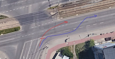

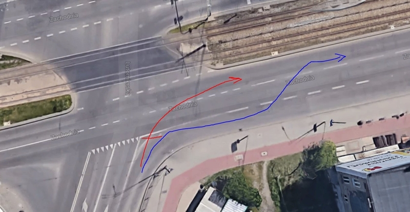

Jeszcze taka sytuacja z obrazkiem.
Podobny zamiar skrętu w prawo i zajęcia skrajnie lewego pasa. Tym razem na konkretnym skrzyżowaniu Lutomierska – Zachodnia w Łodzi. Skręt najczęściej na zielonej strzałce S-2. Skoro jest ciągła linia przez kawałek to mam jechać jak niebieska linia.
Problem w tym że duży ruch pojazdów uniemożliwia zmianę pasa ze skrajnie prawego, który jest również pasem do skrętu w prawo za kilkadziesiąt metrów. Jakbym się uparł to musiałbym się na nim zatrzymać i zablokować tych którzy by zaraz skręcali ponownie w prawo.
Mogę, czy muszę jechać w prawo żeby nie blokować pasa ruchu?
I ciekawostka - pokonuje ten skręt prawie codziennie od paru miesięcy i zauważyłem że inni kierowcy najczęściej jadą jak czerwona strzałka. Tzn. czekają przed linią ciągłą (blokując ruch, o dziwo nikt zazwyczaj nie trąbi) aż ul. Zachodnia się zwolni i zajmują skrajny lewy.

Postprzez Henq » sobota 07 września 2019, 03:08
Pioter88 napisał(a):Czy w takiej sytuacji mam obowiązek ruszyć i zająć pas który jest dostępny (najczęściej prawy)?
obowiązek to ty masz: ale zachować szczególną ostrożność! :spoko:
dojeżdżasz do skrzyżowania :spoko:
oprócz tego znak A-7 nakłada na ciebie "ustąp pierwszeństwa" względem wszystkich pojazdów poruszających się drogą główną.
Pioter88 napisał(a):Czy mam prawo stać i czekać (blokując stojące za mną auta) dopóki skrajnie lewy się nie zwolni?
oczywiście że możesz, ale co będzie jak wjedziesz na pas "wolny" a pojazd jadący główną zmieni pas właśnie na ten "wolny"?
Pioter88 napisał(a):prawy pas i potem się przebijam na lewy jak się uda,
a nie łatwiej było by poczekać na wolną jezdnię by od razu zająć pas lewy?
Pioter88 napisał(a):Skoro jest ciągła linia przez kawałek to mam jechać jak niebieska linia.
na pas skrajnie lewy? tak.
zmieniając pas ruchu tam gdzie przerywane.
Pioter88 napisał(a):Jakbym się uparł to musiałbym się na nim zatrzymać i zablokować tych którzy by zaraz skręcali ponownie w prawo.
w skrócie: zmianę pasa ruchu wykonujesz na linii przerywanej,
na linii ciągłej już nie możesz.
Więc o ile "zablokujesz" na przerywanej to możesz się zatrzymać :spoko:
Pioter88 napisał(a):pokonuje ten skręt prawie codziennie od paru miesięcy i zauważyłem że inni kierowcy najczęściej jadą jak czerwona strzałka.
do czasu :thumb2:
Pioter88 napisał(a):Tzn. czekają przed linią ciągłą
w jakim celu? :dumb:
Pioter88 napisał(a):blokując ruch, o dziwo nikt zazwyczaj nie trąbi
ponieważ sygnału dźwiękowego w terenie zabudowanym można używać warunkowo :)
przepisy o zatrzymaniu są precyzyjne skoro jest pas wyprowadzający i pojazd z takowego nie korzysta to się zatrzymuje z warunków nie wynikających itd... :spoko:
więc łamie art 19.2 oraz art 49.1.1
a co z tym idzie stwarza "bezpośrednie niebezpieczeństwo" - kwestia interpretacji po przez wiadomo kogo w niebieskich uniformach :):):)

Postprzez ks-rider » sobota 07 września 2019, 09:23
Generalnie to takie skrzyzowania Maja sygnalizacje swietlna, ktora to reguluje. Przy sygnalizacji swietlnej masz prawo Zajac Lewy pas i wszyscy jadacy z naprzeciwka ktorzy skrecaja w lewo w ta ulice Maja zasrany obowiazek ustapic Ci pierszenstwa.
2. Jestem po raz kolejny pelen podziwu jak koncertowo mozne spierdo**c znaki poziome na skrzyzowaniu. Niemniej znaki sa jakie sa wiec musisz sie do nich dostosowac wjezdzajac najpierw na prawy pas a nastepnie ze szczegolna ostroznoscia zmieniac.
