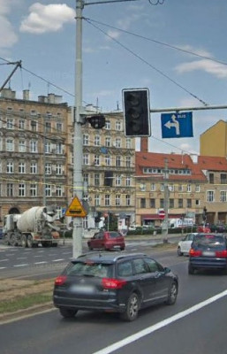

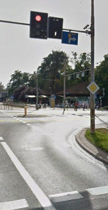

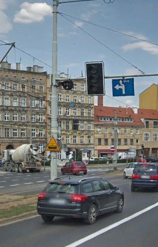

Sytuacja jak na drugim zdjęciu.Sygnalizator kierunkowy s-3 tylko do jazdy w prawo,jednak tablica nad sygnalizatorem wskazuje,że mimo to mam jechać na wprost i wjechać na wydzielony buspas.Czy taka sygnalizacja jest prawidłowa? Czy nie powinno być osobnego sygnalizatora SB tylko dla autobusów? tak jak na perwszym zdjęciu?

Znaczy się sygnalizator s-3 do jazdy tylko w lewo.

Postprzez Marcel2727 » poniedziałek 26 października 2020, 16:55
Autobusiarz napisał(a):Znaczy się sygnalizator s-3 do jazdy tylko w lewo.
Oczywiście, że może np. droga na wprost jest wyłącznie dla autobusów.
Re: Czy ten sygnalizator jest prawidłowy?
Postprzez Autobusiarz » wtorek 27 października 2020, 12:11
No chyba nie bardzo może skoro sygnalizator nakazuje jazdę w lewo a ja jadę prosto
Autobusiarz
Posty: 188
Postprzez Marcel2727 » poniedziałek 02 listopada 2020, 18:17
Mylisz strzałkę skrętu warunkowego z sygnalizatorem bezkolizyjnym.
