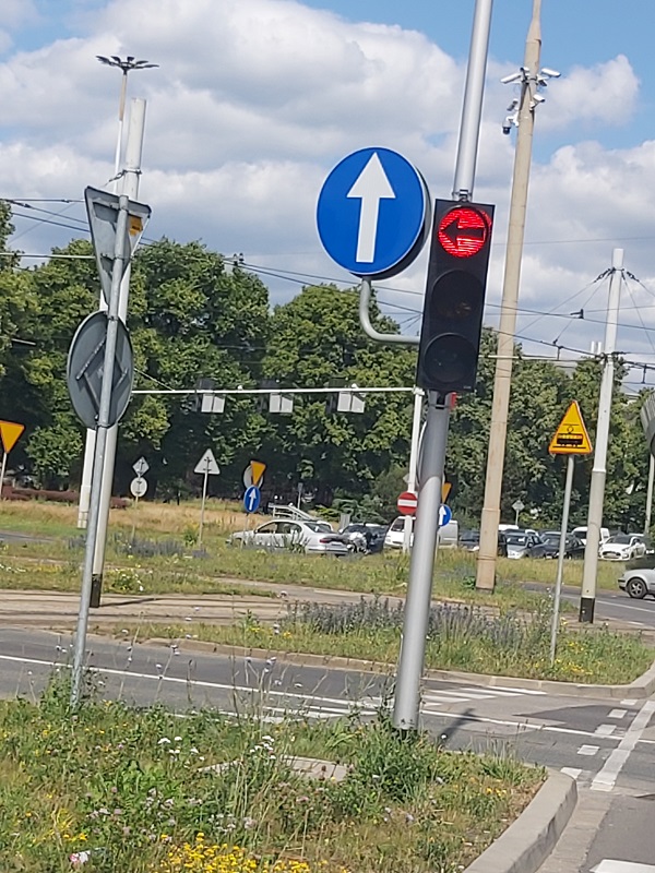

na jednym z wrocławskich skrzyżowań stoi takie oznaczenie jak na zdjęciu.
znaki są ze sobą w pewnej sprzeczności, bo mamy znak pionowy (C-5) nakazujący nam jazdę na wprost, a na tym samym słupku sygnalizację świetlną (S-3), nakazującą na jazdę w lewo.
jeżeli przyjmiemy, że w myśl art. 5 sygnalizacja świetlna ma pierwszeństwo przed znakami pionowymi, to przy włączonej sygnalizacji świetlnej skręcamy w lewo, a przy niedziałąjącej sygnalizacji jedziemy na wprost.
problem w tym, że tam jest jedna droga, którą można jechać.
i teraz pozostaje sprawa sygnalizacji kierunkowskazem, bo idąc tym tokiem myślenia, przy działąjącej sygnalizacji włączamy kierunkowskaz, bo skręcamy zgodnie z tą sygnalizacją, przy niedziałającej - nie włączamy, bo jedziemy na wprost zgodnie ze znakiem nakazu.
nie mogę się podeprzeć zdjęciem, bo na googlemaps i googleearth są zdjęcia dawno nieaktualne, które nie oddają obecnego stanu rzeczy. obraz widoczny na tych mapach jest z 2018 roku lub z dawnejszego okresu.

Myślę, że technicznie oznakowanie jest poprawne.
"Znak obowiązuje na najbliższym skrzyżowaniu lub w miejscu, gdzie występuje możliwość zmiany kierunku jazdy."
A więc to po to, żeby pod prąd nie skręcić.
Sygnalizator dotyczy skrzyżowania.
Czytelne to oznakowanie?

Postprzez Cyryl8 » środa 22 czerwca 2022, 15:36
akurat na znak nakazu nikt nie zwraca uwagi, bo i tak innej drogi nie ma.
większość kierowców jeżdżących tam na codzień nie wiem, że on się tam znajduje.
moim zdaniem to marnostarswo pieniędzy i stawianie znaków, których nadmiar powoduje rozproszenie uwagi kierowców, którzy jadą tamtędy bardzo rzadko i zwracają uwagę na znaki.

Postprzez Cyryl8 » niedziela 03 lipca 2022, 07:35
nie wiem, ale czy masz jakieś inne rozwiązanie?
znak pionowy nakazuje nam jazdę prosto, więc nie syganlizujemy.
sygnalizator kierunkowy nakazuje nam jazdę w lewo i w tym wypadku należałoby to sygnalizować.
nie da się tych dwóch rzeczy zrobić jednocześnie, więc jak?

Postprzez MarcinLDK » poniedziałek 04 lipca 2022, 13:01
Moim zdaniem, niezależnie od działania sygnalizatora, należy sygnalizować. Jak już wcześniej ktoś zauważył, znak C-5 odnosi się w tym przypadku do "miejsca, gdzie występuje możliwość zmiany kierunku jazdy". Przez to miejsce należy przejechać na wprost, co wcale nie wyklucza przejechania z włączonym kierunkowskazem. Podobnie jest na skrzyżowaniach z drogami dwujezdniowymi bez znaku C-5, gdy skręcasz w lewo. Nie skręcasz w pierwszą jezdnię, bo wjechałbyś pod prąd. Skręcasz dopiero w drugą, ale jednak podjeżdżasz do skrzyżowania z włączonym lewym kierunkowskazem.
Jeśli 10 metrów przed skrzyżowaniem, po prawej stronie, jest droga wewnętrzna, a ja skręcam w prawo na skrzyżowaniu, to włączam prawy kierunkowskaz jeszcze przed drogą wewnętrzną. W takiej sytuacji włączający się do ruchu z drogi wewnętrznej muszą wziąć pod uwagę fakt, że znajdujemy się tuż przed skrzyżowaniem i prawy kierunkowskaz wcale nie musi oznaczać zmiany kierunku jazdy w najbliższym możliwym miejscu. Gdybym zwlekał i włączył prawy kierunkowskaz 10 metrów przed skrzyżowaniem (zważywszy, iż dopuszczalna prędkość w tym miejscu wynosi 60 km/h), to nie sygnalizowałbym "zawczasu".
Art. 5 ust. 3 oczywiście nie ma zastosowania, gdyż odnosi się jedynie do znaków regulujących pierwszeństwo przejazdu. Intencje zarządcy drogi są dla mnie jasne, choć nie mam pewności czy oznakowanie jest właściwe - musiałbym sięgnąć do rozporządzenia. Jeśli jednak jest nieprawidłowe, to problemem jest nie samo sygnalizowanie, ale potencjalna sprzeczność, która jest nieusuwalna.

No dobrze, jeżeli sygnalizacja nie działa mamy znak nakazujący jazdę na wprost, do którego się stosuję, więc co mam sygnalizować?
Re: Jak jechać? jak sygnalizować?
Postprzez MarcinLDK » poniedziałek 04 lipca 2022, 14:09
Wygląda na to, że znak odnosi się do najbliższej jezdni, a skręcasz w lewo w następną jezdnię na tym samym skrzyżowaniu (popraw mnie, jeśli się mylę - nie znam tego skrzyżowania i bazuję tylko na załączonym zdjęciu).
Skręcasz w lewo niezależnie od tego, czy sygnalizator działa. Ba, on mógłby nawet nie istnieć. Wtedy też skręcasz w lewo, ale już nie bezkolizyjnie. Czasem sam się zastanawiam, czy wybrany przeze mnie kierunek jazdy to jeszcze prosto, czy już w lewo. Wtedy z pomocą może przyjść właśnie sygnalizator kierunkowy albo znaki poziome w postaci strzałek. Ale tutaj (podkreślam, sugeruję się tylko tym zdjęciem) zmiana kierunku jazdy w lewo jest wyraźna. W związku z tym, niewątpliwie należy ją sygnalizować. A przez pierwszą jezdnię, zgodnie z dyspozycją znaku C-5, przejechać na wprost.

Postprzez Cyryl8 » poniedziałek 04 lipca 2022, 15:16
MarcinLDK napisał(a):...Czasem sam się zastanawiam, czy wybrany przeze mnie kierunek jazdy to jeszcze prosto, czy już w lewo...
Właśnie o to chodzi, według jednego znaku jedziesz prosto, według drugiego skręcasz.
A oba znaki stawiała ta sama instytucja i były opracowywane przez jednego inżyniera ruchu w ramach projektu organizacji ruchu w tym samym miejscu.

Cyryl8 napisał(a):Właśnie o to chodzi, według jednego znaku jedziesz prosto, według drugiego skręcasz.
Robisz jedno i drugie, tylko w różnych miejscach. W tym przypadku nie ma wątpliwości, że na skrzyżowaniu zmieniasz kierunek jazdy w lewo. Nawet gdyby tam stał sygnalizator S-1, to geometria skrzyżowania jest jednoznaczna. Następuje zmiana kierunku jazdy w lewo, to nie ulega wątpliwości.
Kluczem do zrozumienia tego oznakowania jest fakt, że znak C-5 nie odnosi się do całego skrzyżowania, ale do najbliższego miejsca, w którym możliwa jest zmiana kierunku jazdy. Po przejechaniu na wprost przez pierwszą jezdnię (dostosowaniu się do znaku C-5), skręcasz w lewo.
