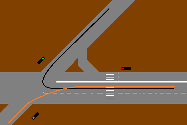

Proszę wyobrazić sobie sytuację (dla ułatwienia rysunek poniżej), pomiędzy wjeżdżaniem na skryżowanie a opuszczeniem skrzyżowania. Pojazd pomarańczowy do skrzyżowanie dojeżdża nieco wcześniej, przy wjeździe na skrzyżowanie pomiędzy czarnym i pomarańczowym nie zaistniała więc sytucja opisana Art.25.1. Żaden z pojazdów nie miał obowiązku ustąpić pierwszeństwa drugiemu, oba pojazdy znalazły się w sposób zgodny z przepisami na skrzyżowaniu, i jeszcze przed opuszczeniem tego skryżowania poruszają się tą samą drogą, tą samą jezdnią, w tym samym kierunku; pojazd czarny jedzie nieco szybciej. Pojazd pomarańczowy zamierza zmienić zajmowany pas ruchu na pas, którym porusza się pojazd czarny.
3. Do ustalenia pierwszeństwa przejazdu pomiędzy czarnym i pomarańczowym stosuje się Art.25.1. tylko ze względu na to, że do sytuacji dochodzi jeszcze na skrzyżowaniu?
Aby nie było wątpliwości:
czarny vs żółty = pierwszeństwo żółtego Art.25.1.
czarny vs czerwony = pierwszeńśtwo czarnego Art 22.1.

btw. co to za rysunki z pomarańczowym i czerwonym? Przecież oni zajęli najpierw prawy pas, a potem zmienili na lewy. I tu rzeczywiście muszą ustąpić czarnemu.
Ale już tutaj nie muszą, mimo, że czarny zająłby pas kilka metrów i tak musi pomarańczowemu ustąpić:
