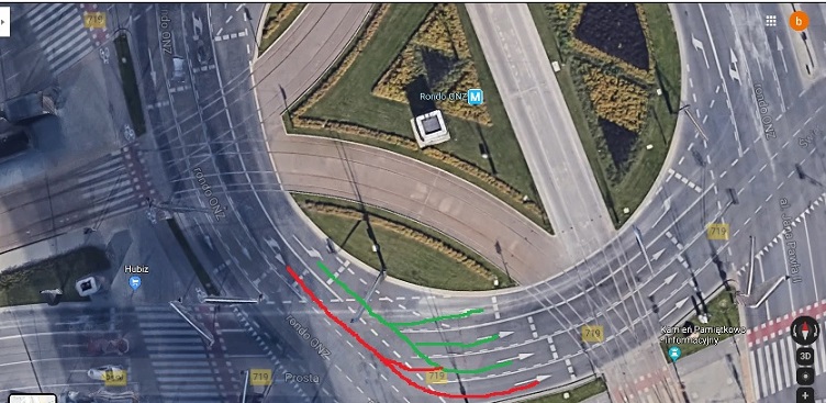

Postprzez RossoneriDevil » czwartek 31 października 2019, 23:21
Dzień dobry, proszę mi powiedzieć czy Czerwony ma pierwszeństwo do tego pasa przed zielonym?
Będę wdzięczny.

Postprzez gumik » czwartek 31 października 2019, 23:38
Ciężko tu mówić o pierwszeństwie, ponieważ taka sytuacja nie jest ściśle sprecyzowana przez przepisy. Linie prowadzące też jednoznacznie nie definiują jak powinno się zajmować pasy. Zdrowy rozsądek podpowiada, że ten że skrajnego lewego zajmuje pasy pierwszy i drugi od lewej. Ten z pasa drugiego od lewej zajmuje pas 3 i 4 od lewej.
Natomiast warto pamiętać, że pasy 2 i 3 mogą być kolizyjne i dla własnego bezpieczeństwa warto po prostu uważać przy ich zajmowaniu - niezależnie z którego pasa startujemy.
Postprzez yorki » czwartek 31 października 2019, 23:50
RossoneriDevil napisał(a):Dzień dobry, proszę mi powiedzieć czy Czerwony ma pierwszeństwo do tego pasa przed zielonym?
Będę wdzięczny.
Podejrzewam, że otrzymasz trzy różne odpowiedzi od dwóch pierwszych osób, a i tak dalej pozostaniesz bez wiążącej odpowiedzi na Swoje pytanie.
Jak będzie BUM i przyjedzie Policja, to też myślę, że werdykt może być różny.
Moje zdanie:
W przypadkach wątpliwych zawsze Art. 25.1.
Czyli czerwony .

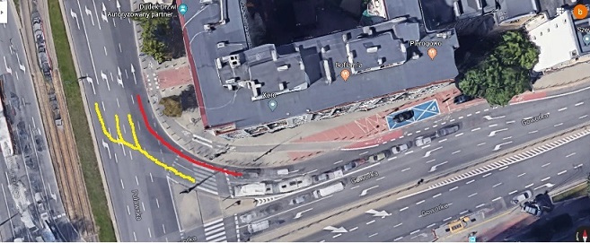

Postprzez RossoneriDevil » piątek 01 listopada 2019, 00:09
yorki napisał(a):W przypadkach wątpliwych zawsze Art. 25.1.
Czyli czerwony .
Zastanawiałem się, czy pasów nie powinno się zajmować, od prawej strony.
Czyli Czerwony zajmuje skrajnie prawy, a zielony drugi od prawej.
Artykuł 25.1. tyczy się raczej skrzyżowań równorzędnych, tutaj bardziej występuje zmiana/zajęcie pasa ruchu.
Ponieważ gdyby zielony zajął drugi pas od prawej to pytanie, czy doszło do kontynuacji jazdy pasem ruchu, czy do zajęcia/zmiany pasa ruchu.
Chyba sytuacja jest taka sama po skręcie z Goworka w Puławską gdzie według Dworaka, taki tor jazdy jest prawidłowy.
Nie wiem czy można porównywać w ten sposób te dwa skrzyżowania.

Postprzez yorki » piątek 01 listopada 2019, 00:36
RossoneriDevil napisał(a):Artykuł 25.1. tyczy się raczej skrzyżowań równorzędnych, tutaj bardziej występuje zmiana/zajęcie pasa ruchu.
Art.25.3 rozszerza stosowanie tej zasady.
O zajęciu pasa ruchu nie mówi żaden przepis.
Przy zmianie pasa, myślę, że aby stosować przepisy Art. 22 pasy ruchu powinny być wyraźnie oznaczone.
W normalnym ruchu, tj. w realu wystarczy kontakt wzrokowy, tak myślę.
Większość takich problematycznych sytuacji jest przy prędkości ~30 km/h.
Czasu aż nad to.

Postprzez gumik » piątek 01 listopada 2019, 00:38
Ja mam wrażenie, że Dworak zawsze przy temacie zajmowania pasów po skręcie co innego mówił. Ale może to jakiś wyjątek od reguły? Masz odcinek?
Postprzez RossoneriDevil » piątek 01 listopada 2019, 00:53
Faktycznie, coś mi się pokręciło. Mówi inaczej niż myślałem.
To burzy mój cały światopogląd :) trzeba się przestawić.
https://www.youtube.com/watch?v=nTN5dz_7M2U

Postprzez Henq » piątek 01 listopada 2019, 23:50
Będę wdzięczny.
tak :spoko:
