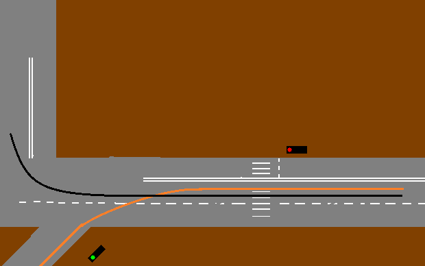

Którą wersję uważasz za właściwą?
Czarny ma pierwszeństwo, bo pierwszy zajął pas ruchu, a zielony dopiero zamierza go zająć wykonując manewr skrętu.
2
17%
Zielony ma pierwszeństwo, bo jest to jedno skrzyżowanie- on skręca w prawo, a czarny skręca w lewo.
6
50%
Nie ustala się pierwszeństwa, bo tory pojazdów podczas przejazdy przez skrzyżowanie się w żadnym wypadku nie przecinają, a pojazdy kończą manewry na różnych pasach.
2
17%
Inna
2
17%

Miałbyś stuprocentową rację, gdyby pomarańczowy nie ściął zakrętu. Ale ewidentnie ściął i musi przejechać przez linię przerywaną, co jest równoznaczne ze zmianą pasa i stosowaniem odpowiedniego przepisu.
W art. 22 czytamy:
4. Kierujący pojazdem, zmieniając zajmowany pas ruchu, jest obowiązany ustąpić pierwszeństwa pojazdowi jadącemu po pasie ruchu, na który zamierza wjechać, oraz pojazdowi wjeżdżającemu na ten pas z prawej strony
Nic nie wspomniano, że to obowiązuje poza skrzyżowaniem, więc domniemam, iż na skrzyżowaniu również.

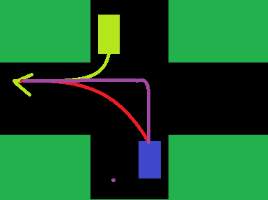

Tutaj pierwszeństwo ma zielony, czy niebieski (który zajął pas pierwszy w końcu i w momencie kolizyjnym już nim jedzie)?:

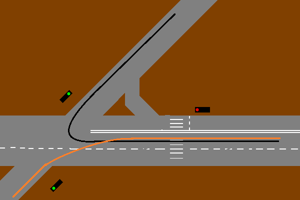

A tutaj coś się zmienia? Pomarańczowy zajmuje pas w identyczny sposób (nie dotykałem tej linii. Różnica jest tylko taka , że droga z naprzeciwka idzie pod innym kątem, ale nadal jest to 1 skrzyżowanie.

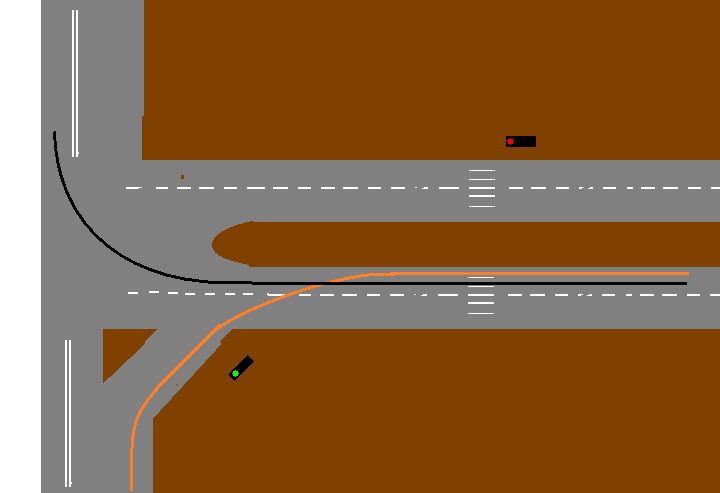

A tutaj? :>

lith napisał(a):A tutaj?
Pierwszeństwo pomarańczowego Art.25.1.

Dla mnie o tyle istotne, że na moim ostatnim schemacie wg szymona pomarańczowy ma pierwszeństwo- a jak dla mnie to jest praktycznie identyczna sytuacja jak na tytułowym skrzyżowaniu.
