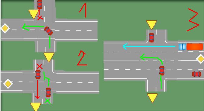

papadrive napisał(a):Nie musi występować skrzyżowanie dróg równorzędnych. Wystarczy, że dwa wloty tego skrz. będą w stosunku do siebie równorzędne. aby PP rozstrzygać nie na podstawie znaków, a wspomnianego artykułu.
A na jakiej podstawie?
Na wlocie możesz mieć jeden z trzech znaków: D1, A7, B20 (T6 nie ma tu znaczenia)
D1 oznacza drogę z pierwszeństwem (pojazdy na tej drodze nie mają znaków, więc regulują pp między sobą art. 25)
A7 każe ustąpić pierwszeństwa jadącym drogą poprzeczną - wszystkim! - i tym z prawej, i tym z lewej,
B20 każe zatrzymać się przed drogą poprzeczną i ustąpić pierwszeństwa jadącym tą drogą - wszystkim! - i tym z prawej, i tym z lewej.
JADĄCYM - a nie mającym taki czy inny znak. Albo masz na poprzecznej jadącego, wiec stoisz, albo nie masz jadącego, więc jedziesz.
Pierwszeństwo przejazdu ustalają albo znaki, albo ustawa; nie ma opcji regulowania ustawą pierwszeństwa znaków.
Drogą podporządkowaną do skrzyżowania zbliżają się z przeciwnych kierunków pojazdy jeden ma zamiar jechać na wprost, drugi skręca w lewo...kto jedzie pierwszy i dlaczego ?
Ten, który pierwszy będzie miał możliwość wjazdu na drogę z pierwszeństwem. Droga nie traci pierwszeństwa tylko dlatego, że wjechał na nią pojazd z podporządkowanej.
Dwa pojazdy zbliżają się do skrzyżowania drogą z pierwszeństwem z przeciwnych kierunków.
Jeden skręca w lewo, a drugi jedzie na wprost.
Na jakiej podstawie określisz pierwszeństwo przejazdu ?
Świateł nie mają, znaków nie mają - zostaje ustawa (art. 25).
B20 każe zatrzymać się przed drogą poprzeczną i ustąpić pierwszeństwa jadącym tą drogą - wszystkim! - i tym z prawej, i tym z lewej..
W paragrafie 1 ze 170 napisali zupełnie co innego. Chyba trzeba ci zacytować, bo masz potężne problemy ze zrozumieniem przepisów.
b]JADĄCYM[/b] - a nie mającym taki czy inny znak.
Do tej pory wydawało mi się ,że pierwszeństwo ustala się na podstawie znaków, a nie czy ktoś jedzie po skrzyzowaniu chwilowo fragmentem drogi z pierwszenstwem
paragraf 1 jednak jest wiedzą tajemną. :lol:
Napisałem
A co jest napisane w paragrafie 1 ? :lol: :lol: :lol: :lol:
jest cos o zmianie pierwszeństwa w trakcie jazdy po skrzyzowaniu ? :lol: :lol: :lol:
17 Na tym skrzyżowaniu kierujący pojazdem 1:
A. ma pierwszeństwo przed pojazdem 2
B. ma pierwszeństwo przed pojazdem 3
C. przejeżdża ostatni
Pewnie odpowiedź C jest nieprawidłowa, gdy 1 sie władował na skrzyzowanie... :lol: :lol:
A może powinien przeskoczyc nad droga z pierwszeństwem.
JEDNYM SŁOWEM -KOMPROMITACJA... naucz sie przepisów.
Nie przystoi na forum dotyczącym przepisów wypisywac takich idiotyzmów.

Postprzez papadrive » środa 15 lipca 2015, 23:59
sankila napisał(a):Na wlocie możesz mieć jeden z trzech znaków: D1, A7, B20 (T6 nie ma tu znaczenia)
No, mają. D-1. :P
Ty tak na poważnie. :?: :?: :?: :shock:
Dobre na motto. 8)
Mają D-1. Ale i tak Ci się udało. :spoko:
