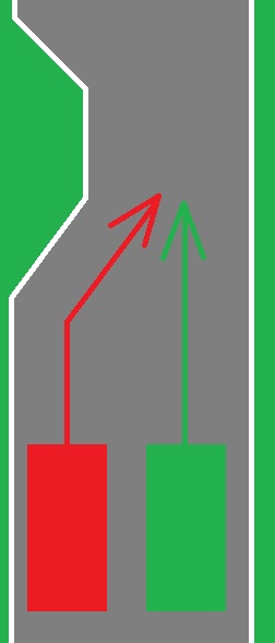

Wyobraźmy sobie szeroką drogę jednokierunkową, taką na 3-4 niewyznaczone pasy ruchu. Załóżmy, że jest to droga świeżo oddana do użytku (w pośpiechu, tymczasowo, bo powiedzmy Euro za pasem - w związku z tym bez oznakowania poziomego). Ewentualnie zaśnieżona, gdzie, mam wrażenie, powinno się stosować podobne zasady.
Czy Waszym zdaniem (Leszku...) czerwony ma pełne prawo tak pojechać bez jakiejkolwiek sygnalizacji, a w razie kolizji będzie niewinny, i wyłączna wina zielonego?
Postprzez Henq » sobota 16 lutego 2019, 03:40
mp0011 napisał(a):czerwony ma pełne prawo tak pojechać
coś zamieszałeś, przecież czerwony ma swoją kontynuację pasa :spoko:
mp0011 napisał(a):bez jakiejkolwiek sygnalizacji
zmiana pasa lub zmiana kierunku jazdy to się sygnalizuje :spoko:
tu brak wątpliwości? bo od lewej?:

Postprzez mp0011 » sobota 16 lutego 2019, 05:43
Według komendy, czerwony nie może jechać prosto, bo wbił by się na pas niebieskiego, który byłby wzdłuż kraweżnika... Wynika z tego, że czerwony MUSI zajechać drogę zielonemu, bo inaczej zajedzie niebieskiemu.
Co więcej, skoro jedzie obok niewyznaczonego pasa niebieskiego, czyli pasem drugim od prawej, wykonując ten manewr pasa nie zmienia (cały czas jest na drugim od prawej) wiec nic nie musi sygnalizować, ani ustępować pierwszeństwa.
Postprzez rpa » sobota 16 lutego 2019, 09:35
mp0011 napisał(a):Wynika z tego, że czerwony MUSI zajechać drogę zielonemu, bo inaczej zajedzie niebieskiemu.
Z czego to wynika? Każdy jedzie swoim pasem, jeśli pas się kończy (jak jest prosta droga to raczej widać to z daleka), a kierowca nie zdążył zmienić pasa, to zatrzymuje się przed jego końcem i zmienia pas gdy będzie wolne. Tak zrobi niebieski jeśli nie uda mu się w ruchu wjechać za czerwony (wyprzedzać nie może). Czerwony i zielony jadą dalej prosto, ale zakładając, że droga się zwęża do "1,5 pasa" i możliwa jest jazda obok siebie, ale odległości między sąsiadującymi pojazdami nie są zbyt bezpieczne, wtedy zielony kulturalnie ustępuje czerwonemu. Wiele jest takich sytuacji w Niemczech, tak tam ludzie jeżdżą i całkiem nieźle to działa. W Polsce stawia się A12-C i też jest wszystko jasne. Taka polska szkoła drogownictwa,
jej główne motto: "więcej znaków = lepiej".
Nie rób sobie jaj. Łuk drogi nie powinien się zwężać, tym bardziej bez oznakowania. Ewidentnie pas prawy zanika, więc środkowy staje się prawym, a skrajny lewy pozostaje lewym.
