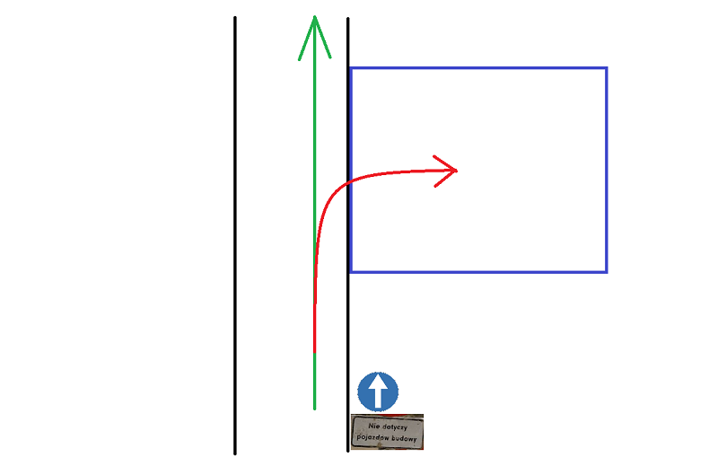

jeżeli mamy znak C-5 przed wyjazdem z budowy (który nie jest jeszcze drogą, nie jest na pewno jezdnią, nie jest nawet drogą gruntową, ale utwardzonym placem), to jadąc prosto starą drogą (zielona strzałka) nie zmieniamy kierunku jazdy.
więc jeżeli skręcamy na plac budowy (jak czerwona strzałka) nie możemy robić tego samego, czyli nie zmieniać kierunku jazdy, zatem musimy zmienić ten kierunek.
Postprzez MarcinLDK » piątek 03 lipca 2020, 20:54
No tak, to jest oczywiste - takie miejsce z pewnością jest "miejscem, gdzie występuje możliwość zmiany kierunku jazdy", ale chodzi mi o to, że da się zmienić kierunek jazdy w miejscu, które nie jest "miejscem, gdzie występuje możliwość zmiany kierunku jazdy". W przypadku twojego rysunku między znakiem C-5 a wjazdem na plac budowy może być pole (po prawej stronie drogi). Skręcając w to pole zmieniasz kierunek jazdy (czy są jakieś wątpliwości?), ale nie robisz tego w "miejscu, gdzie występuje możliwość zmiany kierunku jazdy".

Postprzez Cyryl » piątek 03 lipca 2020, 21:04
czyli jadąc drogą, aby wbić się w przydrożne drzewo musimy zmienić kierunek jazdy, nawet w miejscu gdzie nie występuje możliwość zmiany kierunku jazdy w normalny sposób.
