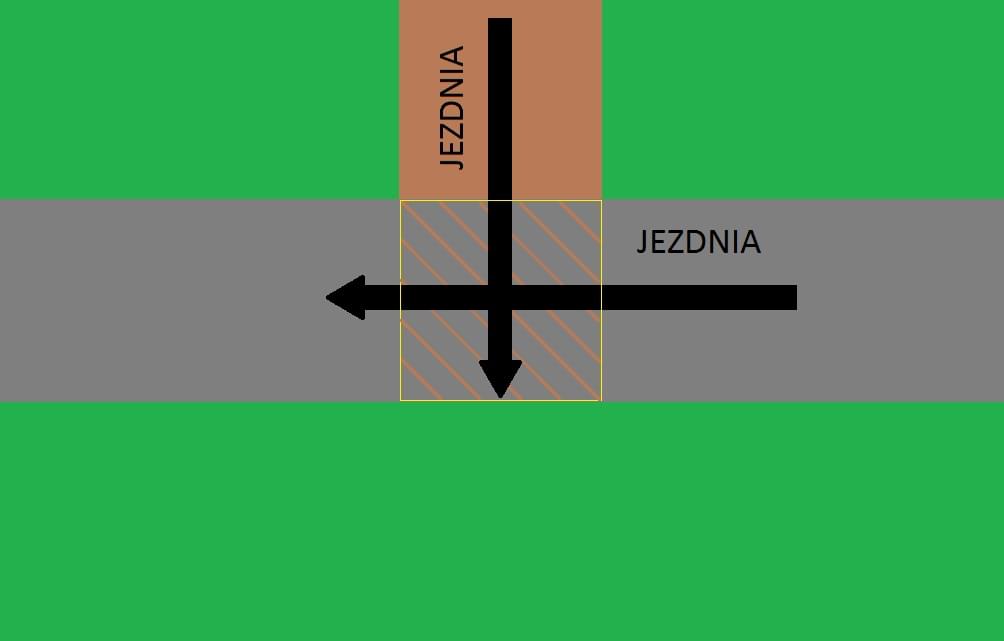

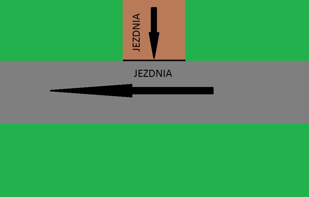

Re: Brak przejazdu dla rowerów w ciągu DDR a pierwszeństwo
Postprzez Henq » środa 23 sierpnia 2017, 19:47
Henq napisał(a):art 22 i art 25 powinny ci wystarczyć szkoda że ich nie znasz i nazywasz ględzeniem :eek2:
I gdzie tam jest napisane, że droga polna ma część wspólną z drogą twardą?
Widzę pojęcie : przecięcie kierunków ruchu obce dla ciebie :eek2:
no to:
brak przecięcia kierunków ruchu (ale jest magiczne zniknięcie kierunku ruchu):
przecięcie kierunków ruchu:
żeby ułatwić legenda:
zielony - trawa
brązowy - droga gruntowa (posiadająca jezdnię) - chociaż w naszym przypadku powinna być twarda :spoko:
szary - droga główna (posiadająca jezdnię)
żółty - część wspólna przecięcia kierunków ruchu (a przy drogach tej samej klasy lub niższej, bez wewnętrznych i gruntowych nazywane częścią wspólną skrzyżowania)
czarny - strzałki kierunków ruchu
A teraz skoro twierdzisz, że wyjeżdżasz z drogi gruntowej "z zachowaniem wszelkich zasad" art 22, art 25 to dlaczego to robisz? skoro uważasz, że nie ma przecięcia kierunków ruchu tylko droga magicznie znika :eek2:
Nie sygnalizuj dlaczego to robisz? Nie zjeżdżaj do środka jezdni gdy chcesz skręcić w lewo, dlaczego to robisz? Nie puszczaj pieszego na pasach - dlaczego to robisz? skręcając w drogę poprzeczną nie puszczaj pieszego który przechodzi w poprzek drogi na którą wjeżdżasz - dlaczego to robisz? i najważniejsze nie przepuszczaj pojazdu szynowego który ma pierwszeństwo w stosunku do innych pojazdów, bez względu na to, z której strony nadjeżdża - dlaczego to robisz?
przepisy wyraźnie mówią kiedy tak masz robić w miejscu zmiany kierunku jazdy i w miejscu przecięcia kierunków ruchu :spoko: skoro twierdzisz że przecięcia kierunków ruchu nie ma tylko magicznie jedna droga zanika dochodząc do drugiej to po co te zasady? :eek2:
gumik napisał(a):Co to w ogóle znaczy wyznaczyć zachowanie rowerzysty?
A rowerzysta zjeżdżający ze ścieżki rowerowej nie wyznacza jej biegu, ponieważ został on wyznaczony przez odpowiednie oznakowanie. Jeśli ktoś jedzie zygzakiem po jezdni, to też nie oznacza, że jest tam pas ruchu. ;-)
widzę, że będziesz zmieniał temat, pisał o pierdołach, byle tylko nie odpowiedzieć na pytanie :eek2:
No to powtórzę bo widzę, że wszyscy jak jeden nagle zamilkli:
Rowerzysta jedzie DdR i zjeżdża na jezdnię drogi głównej równoległa do DdR, czy to oznacza że zjechał na jezdnię i włączył się do ruchu? czy też nadal jedzie DdR bo nie było znaku C-13a?
gumik napisał(a):Tylko, że w tym miejscu rowerzysta cały czas porusza się po drodze dla pieszych i rowerów.
No tak bo droga gruntowa w magiczny sposób zniknęła :wow: no to gdzie to przecięcie się kierunków ruchu? :eek2:
Swoją drogą twierdzisz, że po czym poruszają się pojazdy na tej drodze? po CPR drogi poprzecznej czy po jezdni swojej drogi? przecież część drogi przeznaczona do poruszania się pojazdów to jezdnia :wow:
