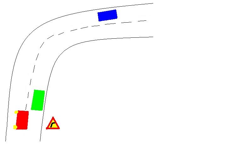

Postprzez albin » poniedziałek 05 marca 2012, 17:16
No właśnie Ringus1, rozumiem to tak samo. Czyli wychodzi z tego że jeśli są pasy niewyznaczone to wyprzedzać w ogóle nie wolno, jeśli są wyznaczone to wolno wjeżdżając na drugi pas ruchu do kierunku przeciwnego w miejscu gdzie nie jest to zabronione znakami na jezdni. A jaki znak zabrania tego przejazdu?? no oczywiście linia podwójna ciągła, pal licho ten zakręt. weźmy może sytuację taką, wierzchołek wzniesienia i ktoś namalował linie przerywane :) i jedziemy na czołówkę z Tirem z przeciwka schowanym na wierzchołkiem wzniesienia.

Re: Wyprzedzanie -wątpliwości
Postprzez albin » poniedziałek 05 marca 2012, 18:31
Nie, a takie??
A, B, C, D, E -
albin
Posty: 387
Dołączył(a): niedziela 29 października 2006, 21:42
Postprzez polex » poniedziałek 05 marca 2012, 19:48
Tak można, ale to raczej nie o taką sytuację w tym przepisie chodzi.
Na marginesie - linia przerywana na zakręcie pod takim kątem to raczej tylko na papierze (lub monitorze) :wink:
Postprzez polex » wtorek 06 marca 2012, 15:48
scorpio44 napisał(a): Próbował się tego wszystkiego dopytać ringus1, ale mu nie odpowiedziałeś.
Skoncentrowałem się wówczas na reakcji na słowo o "wytrzaśnięciu" przeze mnie niemożności wjechania na przeciwny pas. I dlatego odpowiedzią moją było przedstawienia rysunku, który obrazuje wywód ringusa.
dylek napisał(a):Jeszcze nie dotarło ?? :D
Gdybyś jeszcze wsparł swojego posta, rysunkiem, który by to zobrazował w kontekście omawianego przepisu to jestem pewien, że wtedy dotrze.
