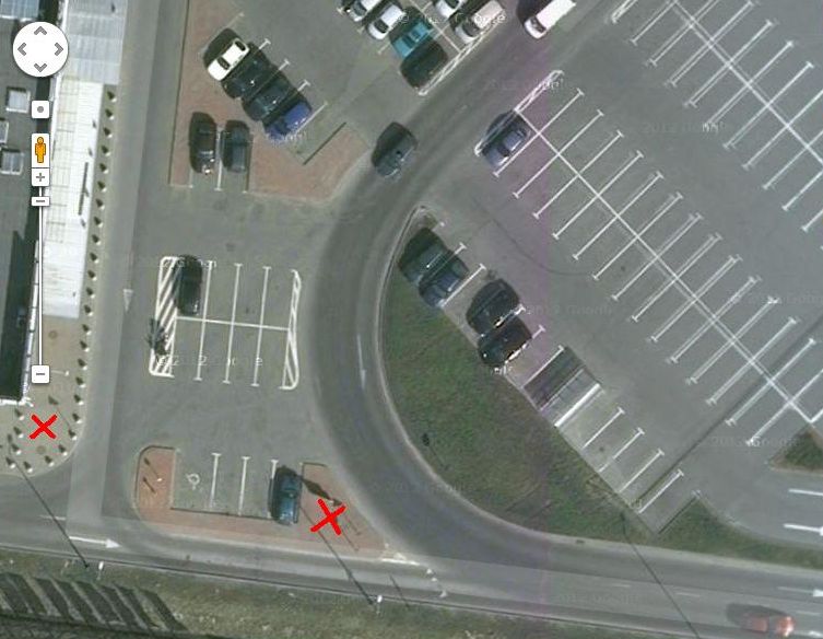

Gdy chodzi o ów parking w Jankach przy Realu,to tylko w tych 2 miejscach - jest to w zasadzie koniec parkingu w miejscach gdzie zaznaczyłem czerwonym "x"stoją znaki "skrzyżowanie dróg" A-5. Sądzę,że takie postawienie tych znaków-owszem w tym miejscu daje jasność na tych 2 skrzyżowaniach,ale przez to "zaciemnia" obraz reszty,bo ludzie myślą że na pozostałej części parkingu (ponieważ nie ma znaków) ci co jadą "główniejszą" mają pierwszeństwo.
Może po prostu przy wjeździe na parking powinno być wołami że na całym obszarze obowiązują równorzędne - i byłoby po problemie? :)
