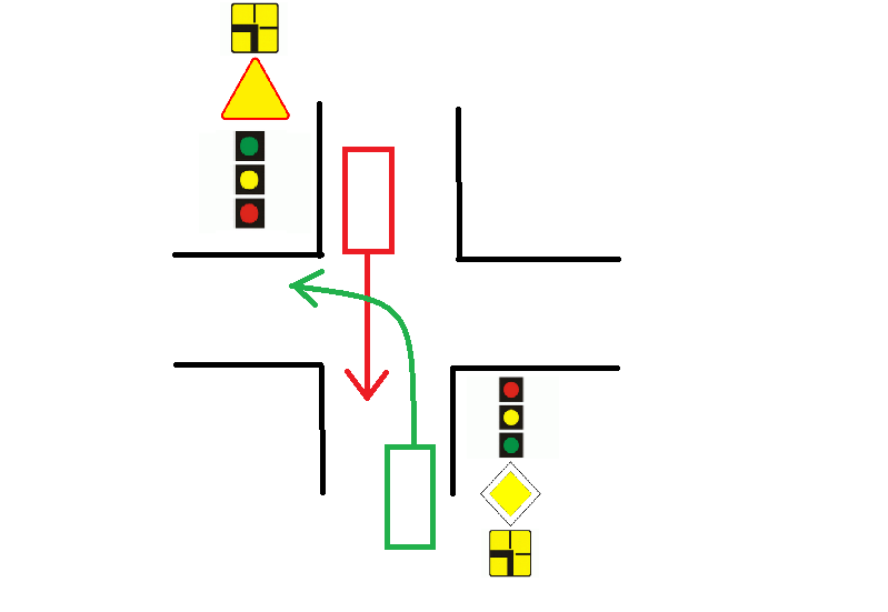

to znaczy jeżeli mamy znak D-1 z tabliczką T-6a, a światła zielone S-1 są dla nas i tych z przeciwka, to my mamy pierwszeństwo skręcając w lewo przed nadjeżdżającymi z przeciwka jadącymi prosto (obaj mamy zielone światło)?

Zastosowanie sygnału kierunkowego dla pojazdów skręcajacych w lewo jest obowiązkowe dla wlotu oznakowanego znakiem D-1 „droga z pierwszeństwem z tabliczką T-6a wskazującą zmianę kierunku drogi z pierwszeństwem w lewo, jeżeli na skrzyżowaniu występuje ruch z kierunku przeciwnego.
Re: Skrzyżowania skanalizowane?
Postprzez Cyryl » środa 23 sierpnia 2017, 11:45
OK, ale teoretycznie, to kto miałby tu pierwszeństwo?
Postprzez PraktykRuchu » środa 23 sierpnia 2017, 11:47
Teoretycznie w razie dzwona dostaje po tyłku organizator ruchu za nieczytelne oznakowanie. :D
Zgodnie z zapisami artykułu 5 pierwszeństwo miałby zielony. Nie ma przepisu, który anuluje znaki przy działającej sygnalizacji. Jest jedynie mowa o pierwszeństwie sygnalizacji nad znakami i pierwszeństwie znaków nad przepisami ogólnymi.

No, niektórzy powołują się na ten sam artykuł i twierdzą, że pierwszeństwo ma czerwony. :D

To zamiast świateł postaw tam policjanta. Czy zielny pojedzie w lewo bez wyraźnej zgody policjanta?
Tu widać dobitnie działanie Art.5.

W tym starszym reportażu z Oświęcimia p. Dworak mówi, że gdyby było to skrzyżowanie o wlotach przesuniętych to skręcający w lewo miałby pierwszeństwo bo wjechał już na drogę główną, ale to skrzyżowanie takim nie jest. Tylko co miał na myśli. Czy chodzi mu o skrzyżowanie ze znakiem T6d czy mamy to ocenić na oko - gdyby te wloty był przesunięte o np 5 czy 10 metrów więcej? Z kolei w tym odcinku traktuje to jako jedno skrzyżowanie(popieram), ale tak nie do końca pewnie się odnosi do tej teorii mówiąc, że drogówka może to inaczej odczytać i potraktować jako już wjazd na drogę z pierwszeństwem i ogólnie trzeba uważać i jechać lepiej z ograniczonym zaufaniem - jeśli ktoś pojedzie jednak szybciej to go puścić...
Z kolei w tych nowszych wypowiada się już z dużą pewnością mimo że ten wlot jest bardziej przesunięty i gdy nie działa sygnalizacja to z całą stanowczością stwierdza, że należy puścić prawoskręt i innych opcji nie ma :P
Rozumiem, że jego zdaniem gdyby zarówno w pierwszym przypadku[Oświęcim] i drugim[wyłączona sygnalizacja] po skręcie w lewo stał znak D1 to nic to nie znaczy i zgodnie ze wskazaniem znaków dróg sobie podporządkowanych interesują nas przepisy ogólne? Krótko - nie ważne czy będzie tam D1 informujący o wjeździe na drogę z pierwszeństwem[co i tak wiemy w jaką wjeżdżamy] na znaki nie patrzymy a puszczamy z prawej, tak?

http://42200.blox.pl/2014/02/Co-jest-wa ... zacja.html
Tu chyba identyczna sytuacja jak na rysunku wyżej....i czerwony śmiga pierwszy
