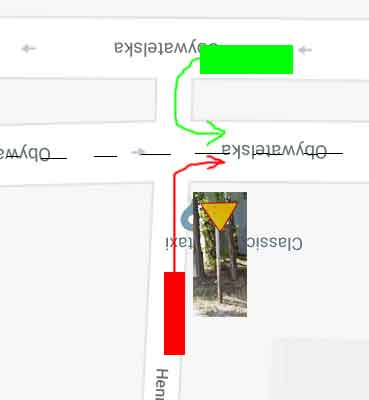

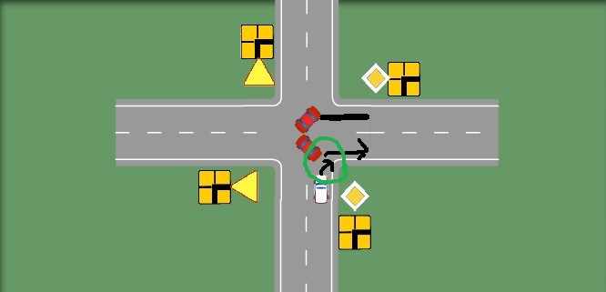

w tym temacie autor pytał o sytuację, którą naszkicował, a wygląda ona tak - Sytuacja z tego tematu
natomiast Ty przytaczasz odpowiedź na sytuację taką - Jak we wcześniejszym temacie, a to trochę różne sytuacje.
auto czerwone w pierwszej sytuacji ma przed wjazdem na skrzyżowanie znak A-7, a pojazd biały przed wjazdem ma znak D-1, to chyba coś zmienia.
w sytuacji pierwszej stanowisko WORD we Wrocławiu jest takie samo od powstania tej instytucji.

Nie do końca czaisz mam wrażenie. W pierwszym obrazku rozpatrywaliśmy sytuację gdy nie ma znaków. A co do drugiego obrazka mógłbyś określić kto ma pierwszeństwo?
Re: Jeden zawraca na glownej drodze, drugi sie w nia włącza
Postprzez Cyryl » poniedziałek 24 grudnia 2018, 10:44
no to faktycznie nie doczytałem.
według mnie w pierwszej sytuacji pierwszeństwo miałby pojazd czerwony, bo wtedy z braku znaków będzie to skrzyżowanie równorzędne, a takich w strefach o ograniczonej prędkości jest bez liku: https://www.google.pl/maps/@51.0886302, ... bfov%3D100 skrzyżowanie ul. Gajowej i ul. Przestrzennej. to jest częsta sytuacja na egzaminach. zdarzało się nawet na kat. D - https://www.youtube.com/watch?v=_izTrL3pt3o
w drugiej sytuacji moim zdaniem nie mam pewności, więc można zasięgnąć informacji egzaminatora nadzorującego.
